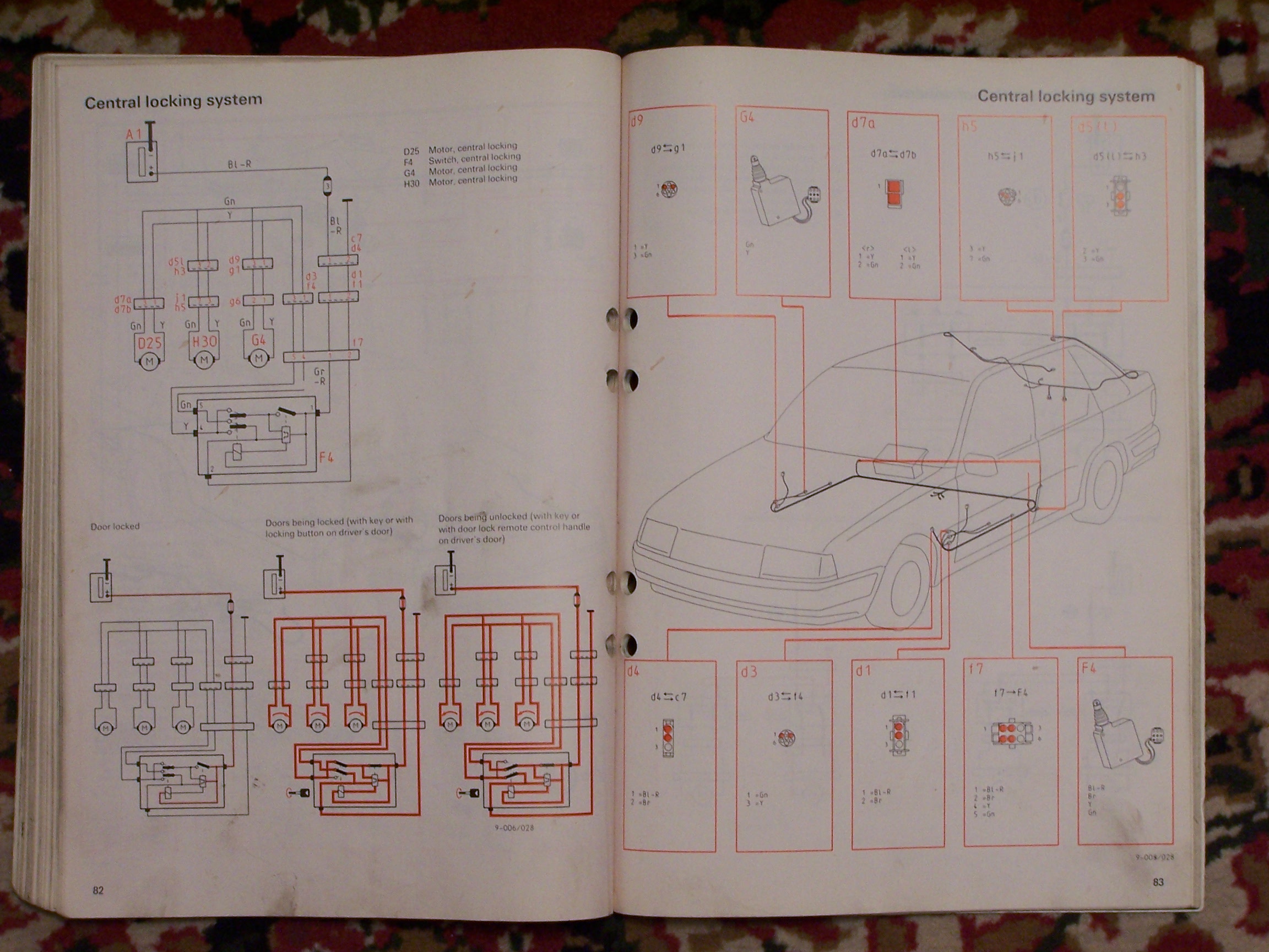

    Posiadam centralny zamek w samochodzie volvo 440 ,ale problem jest w tym że nie chce się uzbroić.Słychać jak by wszystkie siłowniki chciały się zamknąć ale żaden ani nie drgnie:cry:Więc znalazłem schemat lecz nie ma tam centralki tylko siłownik wszystkim steruje.Mam pytanie jak zrobić ten sterownik na przekaźnikach bo nie moge znaleźć schematu.Albo jak można to zrobić w inny sposób.Umieszcze schemat może sie przyda.

    cztero przewodowy czerpie masę do przełącznika wewnetrznego (który daje info do centralki zamknij otwórz )z kabli zasilających silniki siłowników - w poz spocz .jest tam zawsze masa (bywały tez takie z plusem ale rzadko i wtedy jest analogicznie) a piecio przew ma dodatkowy kabel najczęściej podł do masy.z którego sygnał idzie przez przeł w siłown.do centralki .
