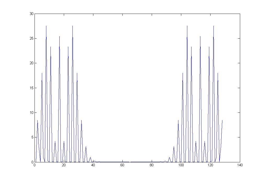

    Ja mam pytanie związane z tematem FFT bo nie udało mi się znaleźć nigdzie odpowiedzi na nurtujący mnie problem. W matlabie troszkę pracowałem i akurat z FFT walczyłem. Gdy przerobiłem sygnał podany przez agent_00 swoim algorytmem nie do końca uzyskałem to co kowales. Problem mój polega na tym że w matlabie jako jeden z parametrów polecenia FFT jest długość wektora. Czyli w naszym przypadku ilość próbek. W momencie kiedy ja ten parametr ustawię na inny niż rzeczywista ilość próbek naszego sygnału to albo obetnie część sygnału (mniejsza) lub doda na końcu zera (większa). W momencie kiedy ustawiamy ilość próbek większą zmienia się nieco kształt wykresu wynikowego. ale z tego co obserwowałem na swoich sygnałach (raczej impulsowych) nie miało to istotnego wpływu na odczytaną wynikową częstotliwość głównego impulsu.
    I teraz moje pytanie. Czy można sobie swobodnie zwiększać długość naszego sygnału źródłowego poprzez dodanie do niego zer na końcu bez zakłamań w wynikach uzyskanych po FFT? W sumie jeżeli do naszego sygnału dodaję dodatkowe zera to nie zmieniam charakterystyki czestotliwościowej, a jedyną istotną różnicą będzie zmiana wartości (nie wiem jak to sie fachowo nazywa) na osi Y. Zmiany w przebiegu wykresu po zwiększeniu próbek wskazywały by na dokładniejsze odwzorowanie charakterystyki częstotliwościowej.
    W załącznikach przedstawiam dwa wykresy:
    128 - ilość próbek jako parametr dla FFT 128.
    4096 - zwiększona ilość próbek sygnału wejściowego do 4096 (dodane zera).
    Co Wy na to? Czy ktoś zagłębiał się w FFT?
  • #10 3960349
    koodłaty
    Odpowiedź brzmi: zależy co chcesz uzyskać. To o czym piszesz należy do podstaw analizy częstotliwościowej i w rzeczywistości jest zwiększeniem rozdzielczości częstotliwościowej. Z praktycznego punktu widzenia właściwa informacja o sygnale pozostaje bez zmian niemniej przebieg widma sygnału staje się czytelniejszy. Ową zależność można wykorzystać w przypadku gdy sygnał poddawany analizie ma długość różną od 2^N - wówczas po uzupełnieniu go odpowiednią ilością zer można korzystać z dobrodziejstw FFT.
  • #11 3992366
    qrdel
    To jest technika tzw. "zero padding".
    Zgodnie z tw. Parsevala nie zmienia całkowitej energii sygnału (bo dodajesz 0), jeśli jeszcze sygnał miał wyzerowaną wartość średnią, to nie dodajesz żadnych częstotliwości niższych od 1/T (T długość rekordu).
    Wynik FFT zawiera pełną informację o transformowanym przebiegu, wynik transformaty przebiegu "przedłuzonego" zawiera więcej liczb, ale są one liniowymi kombinacjami tego pierwszego wyniku — nie zawierają "dodatkowej" informacji, a tylko tę samą przeorganizowaną dla uzyskania większej rozdzielczości.
  • #12 4894122
    tomifi
    to jeszcze trochę dołożę od siebie:)
    otóż klasyczny Fourier liczy się dla nieskończenie rozciągniętego w czasie sygnału $$ \pm\infty$$. Jednak w realizacji praktycznej, musimy uciąć jakoś sygnał, tą operacją jest mnożenie z oknem prostokątnym. W wyniku tej operacji widmo ma kształ funkcji
    $$Sa(x) = \frac{sin(x)}{x}$$
    Jeśli f próbkowania jest wielokrotnością składowych częstotliwościowych tworzących sygnał, wynikiem są prążki przedstawiające "prawdziwe widmo".
    Jeśli nie, czyli sygnał tworzą składowe o częstotliwościach różnych niż składowe widma czyli:
    $$f = \frac{mF}{N}$$
    gdzie m - kolejny prążek, F - częstotliwość próbkowania, N - punktowa transformata
    to występuje przeciak widma ujawniający się przez to, że prążki których częstotliwości niema w sygnale, pokazują się w widmie po FFT.
    Dodanie zer do sygnału, zwiększa rozdzielczość transformaty, ale widmo ma kształt zbliżony do wyżej wspomnianej funkcji Sa(x).
    Efekt ten, eliminuje się stosowaniem różnych okien, np: trójkątnych, Hanninga, Blackmana.
    Na wyniku 4092 - pkt. transformaty widać kształt Sa(x) dokładnie.
    Na marginesie, kreśląc te wykresy, trzeba ustawić rysowanie wykresów jako prążki, nie jako ciągła funkcja.
