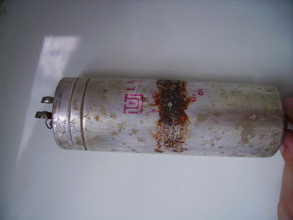

    Witam wszystkich

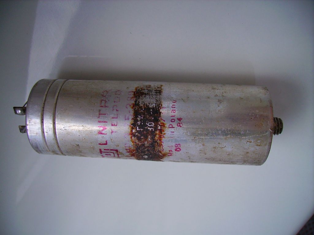

    Mam w aucie skrzynie z głośnikiem JBL GTO 1202D napędzaną wzmakiem BLAUPUNKT GTA 200 FLASH. Razem to się nawet ładnie komponuje, no może wzmak jest troszke za słaby ale mi wystarczy. Więc do rzeczy. Chciałem pod to wszystko kupić i podczepić kondensator ale pewnego dnia w swojej piwnicy znalazłem coś podobnego tylko nie wiem czy jest to kondensator czy nie. To "coś" wsadzone było w dosyć sporawą obudowe zasilającą 2 świetlówki. Napisy są niewidoczne w pewnym fragmencie i to chyba najważniejszym. Niżej jest zdjęcie tego wynalazku. Interesuje mnie czy jest to kondensator, jaką ma moc i czy da się podłączyć między aku a wzmakiem. Wiem że nikt nie jest wróżką, ale jak ktoś będzie miał cosik na myśli to bardzo prosze podzielić się tym.
    Wymiary tego urządzonka to obwód 11,5 cm, wysokość 11 cm. Na dole gwintu jest symbol uziemienia a góra jest połączona, czym nie wiem.

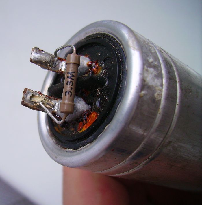

    Jest to kondensator ale raczej jakiś wysokonapięciowy a nie o dużej pojemności i raczej nie nadaje sie do takiego zastosowania.

    Potwierdzam.
    Jak ze świetlówki to jest to kondensator o małej pojemności (co najwyżej kilka mikrofaradów) o wysokim napięciu przebicia (~300-400V). najprawdopodobniej służył on do korekcji współczynnika cosφ. Do usztywnienia zasilania wzmacniacza samochodowego się nie nadaje.
