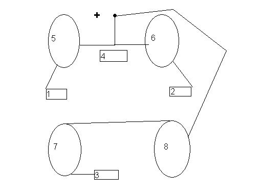

    Zapomniałem dodać że silnik ma 4 szczotki , dwie plusowe i dwie minusowe połączone z obudową. Myślałem o tym żeby odizolować wszystkie szczotki i prąd na stojanie zostawić bez zmian a na szczotki podłączyć osobno z akumulatora i poprostu zmienić polaryzacje. Napiszcie prosze czy to baje fungować bo odizolowanie szczotek łatwe nie jest :(

  • #9 2676423
    thunder_18
    Nie jestem elektrykiem więc narysowałem uproszczony schemat. 1 i 2 to szczotki plusowe, 3 i 4 to szczotki minusowe ( z tym że do szczotki 3 dochodzi kabel + nie wiem dlaczego) 5 i 6 to grube cewki umieszczone przeciwlegle, 7 i 8 to cewki z cieńszego drutu umieszczone równierz przeciwlegle. Od cewki 7 wychodzi kabel do szczotki 3 która nie jest odizolowana od obudowy ( 4 też nie) Jestem początkujący więc proszę o dokładną instrukcję co z czym i jak połączyć.
  • #10 2676524
    _jta_
    Specjalista elektronik
    Dla mnie ten rysunek jest mało czytelny, może opisz połączenia tak: nazwij każdą końcówkę cewki
    stojana i każdą szczotkę (rozumiem, że w sumie 12 nazw), i opisz, co z czym jest połączone.
    Zrób sobie do tego jakiś rysunek, żeby nie pomylić która końcówka jest która.

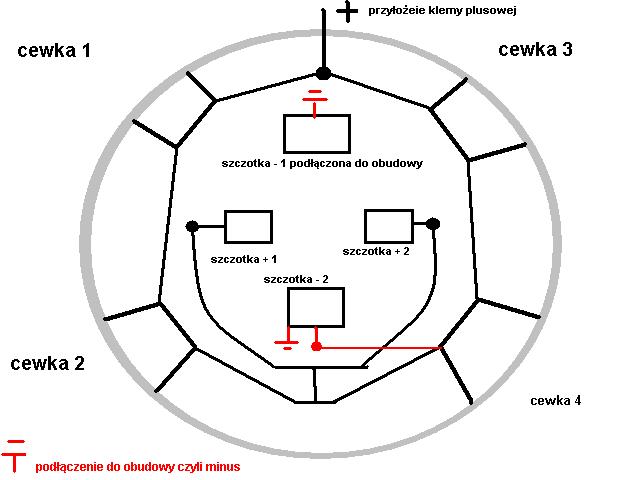

  • #11 2678373
    thunder_18
    Narysowałem schemat tak jak jest oryginalnie w moim rozruszniku. Wszystkie cewki są odizolowane od obudowy jakimś papierem więc nie stykają do obudowy. Cewka 1 jest podłączona do zasilania + i potem kablem do cewki 2 z której idzie kabel do miedzianych "rogów" do których podłączone są w taki sam sposób cewki 3 i 4. dorogów podłączone są szczotki plusowe. z cewki 4 wychodzi cieńszy kabel (czerwony) do szczotki minusowej ( nie wiem dlaczego ale tak jest). Drugi cieńszy kabel ( niema go na rysunku ponieważ nie wiem doką idzie) wychodzi z cewki 2 i wchodzi gdzieś wgłąb rozrusznika nie wiem dokładnie gdzie jest podłączony :(. Obie szczotki minusowe są podłączone do tylnej obudowy gdzie przykładamy minus. Przy takim podłączeniu rozrusznik kręci w strone przeciwną do rucho wskazówek zegara czyli w lewo. No i powstaje pytanie jak zrobić tak żeby kcił i lewo i w prawo ( a propo wcześniejszym postów moc w drugą niema znaczenia , zgofnie z przeznaczeniem do opuszczania pojazdu nie potrzeba tak dużej mocy jak do wciągania).

  • #14 2680219
    _jta_
    Chodzi o to, że jak zmieniasz kierunek prądu przez cewki stojana, albo przez szczotki (ale tylko przez jedno z nich),
    to kierunek obrotów się zmienia; jak zmienisz na obu, to będzie się kręcić w tę samą stronę.
    Żeby nie te dwa dodatkowe kable, to by to wyglądało na silnik szeregowy; te dodatkowe robią pewnie coś w rodzaju
    równoległego - w sumie szeregowo-równoległy, to powoduje, że ma duży moment siły na starcie, i ograniczone
    obroty przy braku obciążenia (sam szeregowy nie ogranicza obrotów, a sam równoległy ma mały moment startowy).
  • #15 2680992
    romoo
    Użytkownik obserwowany
    Teoretycznie ok ale minusowe są sprzęgnięte z dekielkiem i nie można ich odizolować, Ten sienki kabelek od wzbuszenia bocznikowego można sobie darować, najleciej zpiłować ząbek i obracać dekielkiem a te dwa przewody co dochodządo szczotek trzeba przedł€żyć wyprowadzić poza obudowę i z powrotem wprowadzić dośrodka. To nie mój pomysł tylko ktoś mi już to tu podpowiedział.
