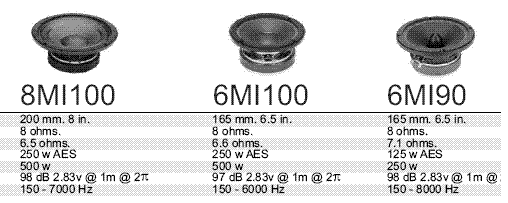

    Beyma ma głośniki z serii PRO:
    6MI90 150Hz - 8000Hz 98dB
    6MI100 150Hz - 6000Hz 97 dB
    8MI100 150Hz - 7000 Hz 98dB
    10MI100 70Hz - 4000Hz 101dB

    Ale Beyma nie jest raczej przyjazna cenowo? ;). pozatym - czy to nie są estradowe głosniki aby?

    Taaaaak, mogłem się tego spodziewać. Elektroda, jedyna w swoim rodzaju, gdzie poza STXami nie istnieją inne głośniki :) .
    Kiedy Wy w końcu zmądrzejecie na tyle, by zrozumieć, że raz, a dobrze wydane pieniądze, to podstawa sukcesu. Wystarczy posłuchać różnicy w brzmieniu głośników rasowych i wszelkiej maści chińczyków, by zrozumieć, że szkoda kasy na kiepski sprzęt.
    Co do wymagań: postarajcie się zrozumieć, że nie da się zrobić dobrego głośnika o wysokim spl za cenę STXów, albo cena, albo jakość.

    md ma racje... trzeba kiedyś wygrzebać się z tych stx'ów... są lepsze głośniki
    na moje pytanie odpowiedział także irek2. - poprostu mam trochę nie realne wymagania.
    może jednak ktoś znajdzie cos pasującego... (te beyamy są ok, ale za głośne :P i przyznam że trochę poza moimi finansami )

    je\sli chodzi o tego średniaka, najbardziej podoba mi się Beyma 6 MI90 - 02 151, w tonsliu odpychają mnie te schody na charce.
    Myśle to tej Beymy dać wsokotonow tonsila GDWK 9/120,8 (a niech ktoś mi powie że za cichy, popatrzcie na charke tego MI90 - ładnie ma 94-95dB.. a pomiar SPL beyma robi na 2,86 V jak dobrze pamiętam)
