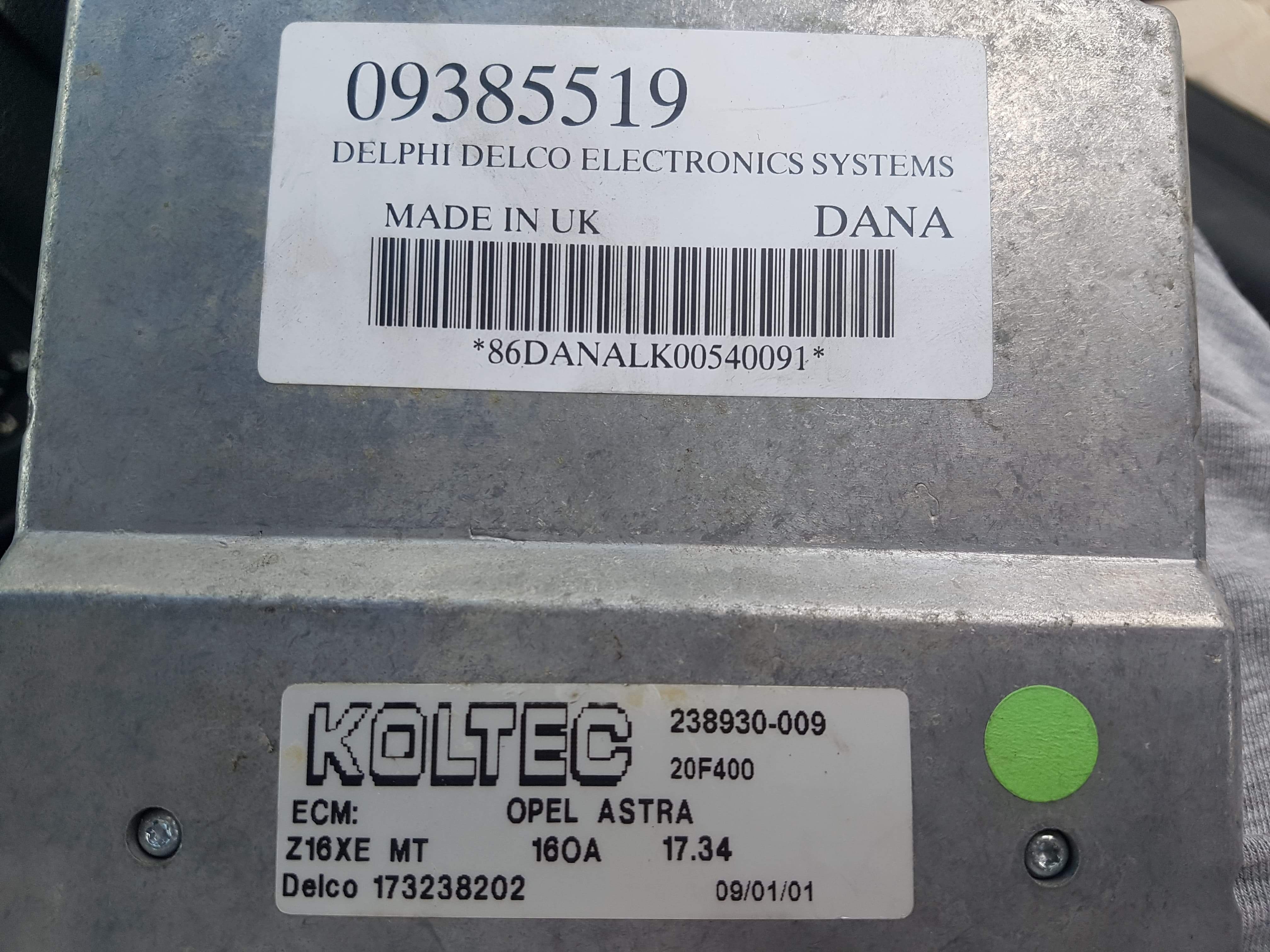

  • #13 17362439
    AstraG1.6
    Astra II 1,6 16V + LPG Koltec-Necam
    Powyżej podaje zdjęcie sterownika gazu,którego poszukuję. Bylam w serwisie w Kielcach i wiem od tego Pana, ze pierwszy raz spotkal sie z czyms takim.
    Moje auto to O. ASTRA G 1.6 16 v instalacja fabryczna prawdopodobnie.
    Prosze o pomoc, gdzie moge to znaleźć
    Informacje najlepiej na maila choc postaram sie tu wejsc ponownie co bedzie dla mnie trudne.
    kali123456789de(_at_)gmail.com
