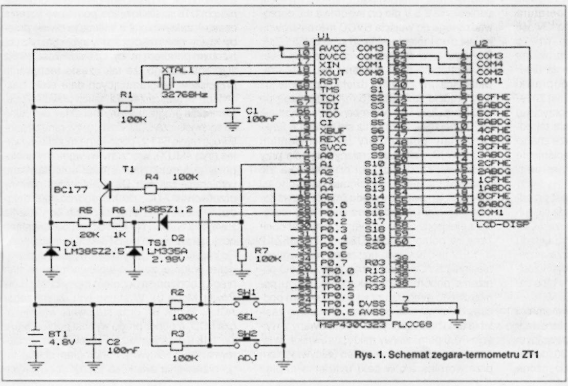

    Chciałbym zbudować zegar/termometr taki, jak ten na schemacie. Jednak chciałbym dokonać kilku modyfikacji. Po pierwsze, to moduły LCD są droższe od LED, po drugie, nieczytelne w nocy. Mam zatem pytanie. Jak je podświetlić - diody SMD odpadają. Czy mogę np. przykleić 2x5 mm na krawędzi, czy może (wolałbym to rozwiazanie) podłączyć pod masę wyświetlacza tranzystor i wyświetlacz LED ? Proszę o wskazówki, co lepsze i jak ew. można to wykonać.

    1. Moduły są naprawde droższe ale w tym układzie zastosowana sam moduł ciekłokrystaliczny (szklana szybka) który jest w cenie porównywalnej z LED.
    2. Nie wiem czy przypadkiem ten układ nie wymaga jakiegoś specjalnego rodzaju "szybki" LCD, poczytaj w dokumentacji układu sterującego
    3. Podświetlanie z reguły umieszcza się z tyłu, umieszczone z boku może nie podświetlić równomiernie na całej powierzchni.
    4. LED SMD do podświetlania były super bo razem z płytką byłyby cienkie, czemu ich nie chcesz?
    5. A ten układ sterujący to przypadkiem nie jakiś procesor wymagający zaprogramowania?

    2. Chyba nie
    3. Niektóre LCD są matowobiałe z tyłu. Nie ma jak od tyłu
    4. Problemy z montażem i dostępnością
    5. Nie
