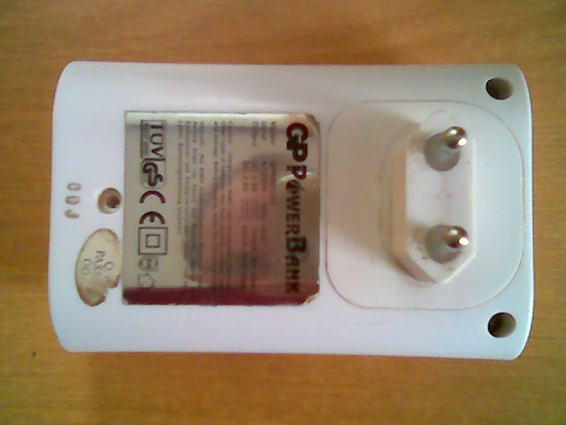

    Nie wiem jak sie za to zabrac zeby nie uszkodzic za bardzo obudowy. Po lewej stronie (zdjecia) jest wkret ktory juz odkrecilem. Po prawej w otworach widac cos co przypomina nity - nie mozna ich wykrecic, zadnego rowka na srubokret. Czyzby konstruktorzy nie przewidzieli mozliwosci reperowania tej ladowarki czy po prostu ja cos przeoczylem?

    Jesli nie ma rowka/krzyża/trójkąta itp. to znaczy, że to są "wkręty" wklejane na gorąco (tak są czasami "skręcane" tanie listwy zasilające). Pozostaje Ci ich odwiercenie a potem założenie standardowych wkrętów. Ciągnąc nie wyjdą same :(

    Tak tez wlasnie zrobilem. Niestety zalozenie nowych wkretow nie powiodlo sie wiec postapilem najbardziej amatorsko jak sie da - skleilem klejem cyjanoakrylowym.
