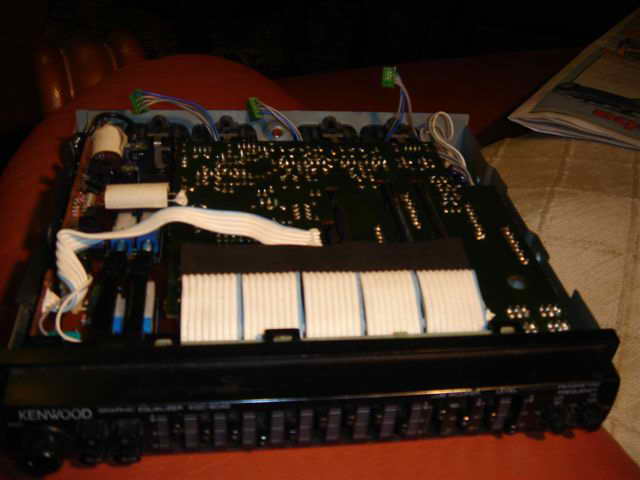

    mam stary koretkor kenwood'a KGC-6042 grpahic equalizer - troche już szwankuje. Zastanawiam się jednak czy gdyby połączyć te trzy kanały stereo(przód tył i sub) w jeden mógłbym użyć go jako przedwzmacniacza - sygnał z odtwarzacza mp3 troche jest za słaby na wzmacniacze (muszę dawać głośniej na odtwarzaczu a to tragicznie wpływa na dzwięk).
    Na zdjęciu korektor z odłączonymi już kablami od portów wyjściowy - moge je połaczyć w jeden kanał stereo - czy nie będzie grało? dlaczego do każdego portu idą aż cztery przedwody -trzy szare i jeden niebieski? Czy wzmocni sygnał audio?

    Chmmm, raczej nie wzmacnia, służy raczej jako dzielnik 1*500mV na 3*500mV, faktycznie po zsumowaniu powinno to dać 1,5V ale fizyka niekoniecznie jest matematyką, prawdopodobniej upalisz opy na wyjściach. Lepiej zobacz na jakich opach jest to wyuzdane i możesz zwiększyć na nich wzmocnienie, przez wymianę rezystorów w pętli s.z.

    Przesterowanie wzmacniacza słuchawkowego występuje przy obciążeniu 32Ω, ale wejście wzmacniacza ma zupełnie inną oporność wejściową /47KΩ :?:/, także zmienia się i moc wytwarzana przez wzmacniacz słuchawkowy. W tych warunkach przester raczej nie powstanie.
