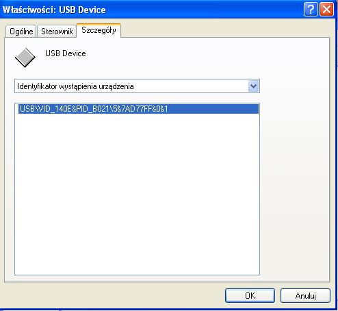

    alojzikftp napisał:
    A coś z tym usb dev możesz zrobić? Blue screen to standard, spróbuj może na innym systemie; mi się udało tylko jak kompa obciążyłem i jakoś raz zadziałał :) . r
    próbowałem na kilku kompach i to samo
    alojzikftp napisał:
    Próbuj wgrać to twoje fw z kompa lub - jeśli mozesz na urządzeniu. Pozdr
    na urządzeniu nie mogę wgrać;/
    alojzikftp napisał:
    A dokładnie to jakich zmian dokonałeś i co mają dać, chyba nie zmianę nazwy urządzenia w menedzerze :).
    Pozdr
    jak udało mi się podpiąć MP4 jako USB Device, to w menedżerze urządzeń to udało mi się spisać te dane, które widać na obrazku. do sterowników wpisałem tą linie w kilku miejscach, bazując się na oryginalnym ADFU Update, niby działają, ale bluescreena
