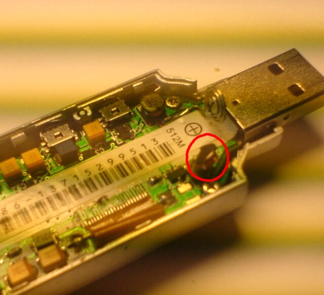

    U mnie sytuacja wygladala jak wyzej opisane sytuacje mp3 dziala w momecie kiedy jest podlaczone do USB (moge sluchac muzy itp.) natomiast po odlaczeniu ekranik zaczyna palic sie mniej wiecej o polowe slabiej i mp3 nie chce wystartowac.
    rozebralem mp3 i w jednym miejscu znalazlem rozwiazanie zauwazylem odlaczony kabelek (patrz rys) podlaczenie rozwiazalo sprawe :)
