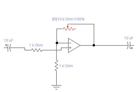

    Wygrzebałem ostatnio wzmacniacz samochodowy grundig PA200 (4x50W). Podłączyłem go do radyjaka Alpine CDM7872 i niby gra ale bardzo cicho. Za nic nie mogę wysterować tego wzmacniacza.
    Radyjko ma wyjście na suba 1V/10kΩ, a wzmacniacz ma we 1,8V/10kΩ lub 3,6V/50Ω.
    Powiem jeszcze że chciałbym włożyć do niego jeszcze układ do zmostkowania go i filtr do suba.
    Co zrobić ?? Wstawić jeszcze jakiś taki przedwzmacniacz, żeby wzmocnić sygnał ?? Jak tam to może ma ktoś jakiś schemat. Może ktoś ma coś takiego 3 w 1 filtr, odwracanie fazy i jakiś wzmacniacz napięciowy ??

    No jak podłączę do głośników to teraz jest zbyt głośno, sub zagłusza resztę, wzmacniacz szybko się przesterowuje, po drugie radyjko ma sterowanie wy na suba i chcę to wykorzystać.
    Może by jakiś prosty wzm. napięciowy o wzmocnieniu ok. 2 -3 V/ . Tylko pasmo musi się zaczynać tak od min 50 Hzz. Może ktoś jakimś schematem żuci ?? Ja nie jestem dobry w takich rzeczach.

    Jak chcesz zrobić sumator na suba lub filtr na opie to zwiększ na nim wzmocnienie i po kłopocie.
    juur obawiam się, że mocy to raczej nie zwiększysz, natomiast możesz posadzić opa w korektorze. Namierz w nim opa i pomyślimy co zrobić dalej.
  • #7 2699457
    KowalskiMateusz
    Zrobiłem najprostszy chyba wzm na opie ale dalej kicha. Gra coś głośniej ale straszne trzaski teraz są. Np. jak zmieniam utwory na CD.
    Daje schemat, luknijcie czy wszystko ok.
