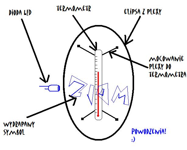

    Pomyśl o plexie, pod wpływem ciepła można ją wygiąć oraz ozdobić "wydrapując" różne wzory/symbole, następnie przykładasz diode do brzegu plexy i światło ciekawie wyróżnia wydrapane elementy... poniżej zamieszczam szkic ciekawego rozwiązania:)

    no dobrze ale jeśli bym chciał zrobić płytkę czołową troche wygiętął to nie zrobi sie przypadkiem soczewka która spowoduje ze obraz bedzie rozmyty?/
  • #8 2697021
    Qbuś
    Tego nikt nie wie,jak nie sprubujesz to się nie dowiesz.
    Rozmyty to nie, ale może mieć jakieś aberacje - różne powiększenie w różnych kierunkach, lub astygmatyzm
    - ognisko dla różnych kierunków jest w różnych miejscach, i nie da się uzyskać ostrego obrazu.
    Jeśli nie będziesz jej mocno wyginał, ani umieszczał daleko od termometru, to nie będzie to przeszkadzać.
