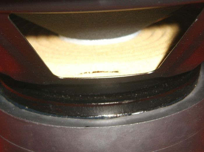

    Witam wszystkich!
    Mam ostatnio taki problem... Zakupiłem 3 głośniki jak w temacie i 2 są ok a w 3 coś "lata" jak go przechylam, gdy go sprawdzam to czasem coś szoruje o cewke, a jak go przechyle i ten obiekt zacznie znów latać to jest ok. Napisałem do STX'a w związku z tym że głośnik jest uszkodzony fabrycznie, ale nie doczekałem się odp... Podejrzewam że to coś latającego jest pod dolnym resorem, lub dostało się pod kapturek i nie chce wypaść przez otwór wentylacyjny... Czy ktoś ma pomysł co zrobić? myślałem o rozcięciu dolnego resoru i ponowne go zaklejenie (rozciąłbym jakiś 1cm) A może już ktoś coś takiego miał w STX'ie i wie co to robi i gdzie moge tego odłamku szukać...? (nie chcę niszczyć za mocno głośnika)...

    ... odkleić?? Jak mam niby odkleić żywice? nie widze innego sposobu niż rozciąć... a tak w ogóle podejrzewam że kawałek lata sobie pod dolnym resorem a nie kopułką... ale nic, rozetne i sprawdze, i napisze co to było... Pozdrawiam!
    No to rozciąłem... dolny resor, znalazłem tam kawałek metalu... chyba aluminium... teraz napisze do STX jakie dodatki wkładają do głośników...- a niech spróbują wmówić mi że to moja wina... A teraz moje 2 pytanie czym najlepiej skleić tę dziurę...? oto foto. (myślałem o budaprenie i ewentualnym dosztukowaniem resoru z innego głośnika, ale nie wiem czy to dobry pomysł... choć z tego co wiem to resor pełni funkcję jedynie przeciwpyłową...

    tabalu
    Co to odklejenia kopułki w stx to spokojnie idzie to robic> kumpel rozwalił kopuke w 22-120-4-sc i bez problemu mozna ja było odkleic pozdrawiam> ale to raczej nie pod kopułka tkwi problem bo jakby pomiedzy cewke a magnes dostało sie cos to by napewno było słyszlne tarcie i by membrana miała opor ;)
    Ja bym proponował sylikon<elastyczny>

    MTM63
    Jak masz tylko taką dziurkę w postaci kreski to budapren bedzie dobry. Jest elastyczny. Ale pamiętaj ze długo schnie, potrzebuje czasu.
    Porządna ROBOTA :) tak trzymac.
    Rozumiem ze juz nic nie ociera?
    No to pomogłem :D

    darkone
    a ja mam taki oryginalny sposob, jesli to zanieczyszczenie siedzi w szczelinie to sproboj zrobic cos takiego: wez odkurzacz i jak najszczelniej przytknij do dziury w magnesie tj wentylowana cewki. wlacz odkurzacz i poruszaj membrama zeby cewka oddala to zanieczyszczenie ktore sie tam dostalo. ja tak naprawialem jakies wiekowe glosniki no name. napewno nie zaszkodzi a jesli sie uda to masz problem z glowy :)

    darkone
    ah rzeczywiscie nie zauwazylem. skleic? nie nie klej tego najprawdopodobniej nie wplynie taka mala dziurka na jakosc dzwieku tym bardziej ze to resor dolny a jesli wplywa to mozesz wlasnie dosztukowac malutenki kawalek takiego materialu i posmarowac go leciutko butapremem po czym przykleic na to miejsce

    zolo
    Dizkuję wszystkim za udział... Głośnik skleiłem na budapren, zaraz po wystawieniu zdjęcia... (jak to kiedyś ktoś określił- "jestem w gorącej wodzie kąpany" i nie lubię czekać...) :) Więc skleiłem, nic nie sztukowałem, i napisałem do STX, STX odpisał że nie miałem czekać na odp z ich strony (!) i że miałem odesłać głośnik... I jeszcze prosi o zdjęcie tego kawałeczku... a ja go wyrzuciłem... więc jakby to powiedzieć.... hmmm.... STX ma zapłon jak nic- dziwie się tej firmie, że w taki banalny sposób chce się wykręcać od odpowiedzialności...
