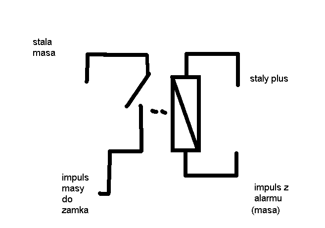

    ok to super, chodzi o to ze poprostu sie pytam bo centralka sie zepsula i teraz nie otwieral drzwi zamykac zamykal ale juz otwozyc nie mial jak kupilem ten alarm co wyzej padl tam uln2003 on puszczal masy koles juz mi wyslal nowa centralke ja mu odeslalem stara i teraz czekam na nowa i boje sie zeby znowu sie nie zepsulo, wszystko dzialalo od 14 do 21 godziny pozniej klient dzwoni ze mu nie otwiera niby impuls szedl ale za male mial natezenia A dodam ze wszystko jest polaczone ok nie wiem a czy moglbym dac przekaznik masa z centrali na zasilanie przekaznika z drugiej strony do plusa i pociagnac mase do stykow wiecie o co chodzi // Zeby odizolowac wejscie od wyjscia
    #14 2758839
    wwojciula
    kupiłeś padło i podziałało aż 7 godzin... zabezpiecz wyjścia central zamka i masy podawanej na czujnik dodatkowy bezpiecznikami polimerowymi (150mA). A Seo mają takie zabezpieczenia...

    sluchajcie jak to jest z tymi kablami tam w astrze z tym centralnym zamkiem bo juz mnie cholera bierze gosc mi wyslal nowa centralke i dalej pada czy to aby napewno sa dobre kable czy nie ?? ludzie pomozcie bo nie wytrzymam kolejna centrala do du**y (chodzi mi o to zeby centrala podawala ta mase ;/ moze jest ktos z okolic malborka i by mi pomogl ) kurcze podlaczylem wedlug opisu i dalej sie pali ;( koles juz mnie zrzera pomozcie mi
    teraz wymienie ten scalak i zrobie na przekaznikach i nie bedzie mialo prawa nic sie zepsuc no nie ??
    prosze o pomoc w rozwiazaniu problemu;(
  • #20 2785250
    emel2
    A moze wczesniej zmierzyc prad sterujacy AMPEROMIERZEM....:).A co do polimerow na wyjsciu-sprawdzaja sie przy zabepieczeniu obwodow sterowanych przekaznikami...Polimer o pradzie tylko 2 razy mniejszym od maksymalnego pradu tranzystora zabezpiecza glownie to co wokol tranzystora jest- bo on i tak raczej juz zwarcia nie przezyje.
    Pzdr.
    Mariusz
  • #21 2785470
    woooojtek
    Poziom 19  
    Z przekaźnikiem powinno zadziałać. Może opisz co i gdzie popodpinałeś bo cosik nie do końca to wszystko gra.
