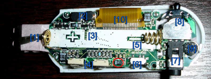

    Witam mam problem. Otóż jestem szczęśliwym (lub nie) posiadaczem tego odtwarzacza. Pewnego razu kumpel zrobił wejście audio w swoim radiu samochodowym i wzięliśmy podłączyliśmy tam mojego mp3. Z początku pykało fajnie, lecz po 15 minutach z odtwarzacza poszła kupa dymu. Od tej pory działa już tylko jako pen-drive, muzykę odtwarza tylko wtedy kiedy nie są podłączone słuchawki, jak podłączam słuchawki to albo się resetuje albo wyłącza. Rozebrałem go i zobaczyłem że w okolicach tego elementu, który zaznaczyłem czerwonym kółkiem są takie brązowe ślady jak po wypaleniu, a sam ten element jest taki nabrzmiały, widać na nim taką grudkę. Nie wiem co to za element, nie znam się na SMD. Może mi ktoś powiedzieć co to za element. Napisane na nim jest 200 4V. Może to kondensator. Wierzę że mi pomożecie i uda mi się go ożywić. Z góry dziękuję za pomoc.

    Odtwarzacz naprawiłem. Jak się okazało ten element to kondensator SMD 220uF 4V. Wymieniłem go na zwykły do montarzy przewlekanego 220uF 16V. Był na tyle mały, że bez problemu zmieścił się w obudowie.
