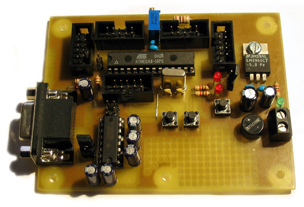

Płytka testowa Atmega8. Do samodzielnego wykonania. Proszę o schematy.
ldarko 08 Cze 2006 09:32 10455 11
  • #1 2709336
    ldarko
    Posty: 39
    Prosze o informacje na temat wykonania w swoim zakresie plytki
    testowej pod ATmega8, chodzi mi głownie o przetestowanie podstawowych wlasnosci.
    Nie chce wydawac pieniedzy na gotowy zestaw uruchomieniowy, nie wiem czy go wykorzystam, a robiąc samemu więcej się naucze.
    Proszę o linki lub schemat w jaki sposób zrobić taką płytkę.
    dziękuje

    Szukam konkretnego schematu (można powiedzieć uniwersalnego) pod ATmege8. Wykonalem sobie programator PonyProg
    http://www.electronics-lab.com/projects/mcu/009/Ponyprog.pdf
    i chcialbym po prostu miec mozliwosc uzywania tego uC w roznych zastosowaniach, tzn w latwy sposob zmieniac rozne konfiguracje. (oczywiscie mam na mysli proste programy)
    pzodrawiam
    ps
    znalazlem cos takiego:
    http://www.kreatives-chaos.com/download/atmega8_testboard.zip
    - może ktoś mi tylko w skrócie wyjaśnić do czego przydaje się RS (MAX32) na płytce testowej??

    W skrócie MAX232 to układ dopasowujący napięcia w standarcie TTL (uC) do napięć portu szeregowego RS232 (Comm) w komputerze PC. Umożliwia zatem komunikację np pomiędzy PC a uC. Może także służyć do zapisywania programów do uC poprzez bootloader - bez uzycia programatora.
    Na płytce testowej umieść układy, które zwykle są stosowane z uC. Końcówki wyprowadź na goldpiny. Przy zestawianiu układu użyjesz kabelków.
    Czasem na płytce zabudowuje się także programator. Uważam jednak, że lepiej zmontować go oddzielnie, szczególnie dla uC programowanych w układzie, bo w tych przypadkach uC programuje się zwykle w układzie docelowym.
    Co do RS'a to również wykonałem go odzielnie. Przylutowałem go do wtyku dołączanego do PC. Sygnał TTL kabelkiem dł. 1,2m. biegnie sobie spokojnie do uC.

    1. czy np na tym zdjeciu RS sluzy jako programator?
    2. czy poprzez RS mozna dokonywac jakis symulacji ukladu?
    3. czy jezeli mam programator na LPT potrzebuje robic plytke testowa z RS?

    ad 1. nie, jak słusznie zauważył M.S. MAX232 / RS służy do komunikacji z urządzeniami w standardzie RS232, czyli np. komputery PC (port COM)
    ad 2. można się z nim komunikować znakowo, czyli w praktyce wydawać komendy / odbierać dane pomiarowe czy cokolwiek innego, co wykonuje program mikrokontrolera
    ad 3. programator na LPT wykorzystuje zapewne porty MISO, MOSI, SCK oraz Reset. Te piny dobrze jest sobie wyprowadzić, przynajmniej jako szpilki tzw. goldpin
    A na marginesie - nie musisz nic trawić, wystarczy płytka uniwersalna za jakieś 3 PLN (patrz załączone foto, płytka +/- wielkości pudełka od zapałek). Na początek możesz oszczędzić na kwarcu i kondensatorach. Potrzebne zatem: płytka, podstawka 28 pinowa, procek i 10k opornik podciągający Reset do Vcc, pojedyncza listwa 40 goldpin do pocięcia. ATmega8L śmiga z 2 paluszków AA, więc i na stabilizatorze można zaoszczędzić.
    Na czymś takim pójdzie de facto wszystko oprócz sensownego pomiaru ADC (chyba, że w oparciu o wewn. 2.56V); a MAX232 można zmontować na osobnej płytce i tylko spiąć 3 przewodami (Rx, Tx, GND).

    Ja pobrałem gotowy projekt płyty testowej do atmega8 z niemieckiej strony
    w pliku znajduje się projekt w eagle .
    Sam dopiero wykonałem tą płytkę i jeszcze nie wiem jak jest z jej funkcjonalnością , ale posiada złącza ISP , I2C i Wyprowadzenia wszystkich portów, i max232 .

    Idarko, masz może jakiś schemat do tego test boardu? (Bo nie widze nic poza zdjęciem) - chodzi mi o to zdjęcie z LCDkiem...

    Ale wracając ma ktoś schemat do tego boardu z góry z LCDkiem?:)
    Dobra...znalazłem...
    http://www.dg7xo.de/selbstbau/avrboard.html
