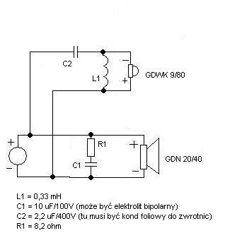

    Mam problem gdyż mam kolumny tonsil zgc 40-8-581. Jest to konstrukcja 2 drożna lecz nie posiada zwrotnicy. Chciałbym takową zrobić lecz nie za bardzo wiem jak i jakie elementy byłyby najlepsze. Pasmo podziału to 4800 Hz. Prosiłbym o zamieszczenie gotowych schematów lub o pomoc w doborze elementów. Z góry dziękuję i pozdrawiam.

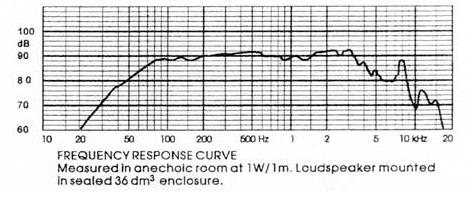

    mirro1234
    Rzuć charakterystyki tych głośników, bo niemoge otworzyć strony Tonsila

  • #7 2759644
    mirro1234
    Ale to są parametry.
    Chodziło mi o charakterystykę efektywności w funkcji częstotliwości.
    Taki wykres "jak głośnik gra".
    Albo inaczej charakterystyka przenoszenia.

  • #10 2760211
    mirro1234
    No to moja propozycja jest taka jak na obrazku.
    Ponadto:
    jeżeli w oryginale jest tylko kondensator na wysokotonówce to niezbyt szczęśliwie bo można ją łatwo uszkodzić.
    W zwrotce: szeregowa gałąź RC wpięta równolegle do basowca to korektor impedancji (tania rzecz a dość przydatna :) ).
    Basówka nie ma żadnego filtra, bo i po co kiedy od ok. 3,5 kHz sama ma spadek ok. 12 dB/okt.
    Wysokotonówka ma filtr 12 dB/okt.
    Podział zwrotnicy wypada gdzieś na 4200 - 4500 Hz.
    Wysokotonówke podepnij jak na obrazku (w odwrotnej fazie).
    Kondensator C2 MUSI BYĆ FOLIOWY (taki do zwrotnic) MKT lub MKP lub MKSE na dość duże napięcie 200 - 400 V.
  • #11 2760306
    Tremolo
    Przez układ C1/R1 caly czas płynie duzy prąd lepiej dać tam sama cewkę. taką kombinację równoleglego elementu lepiej stosowac dla wysokotonowcow pozbywajac się kondensatora z wykokich kosztem cewki i układu ewentualnego tłumika.
    Oczywiscie korektor jest przydatny i tani, ale wypadało by tam dac jakąs ceweczke.

  • #12 2761610
    mirro1234
    Może to i racja. W sumie takie rozwiązanie jest rzadko spotykane.
    Zamieszczam wersję poprawioną z cewką na basowcu jako profilaktyczny filtr 6 dB/okt i myśle, że takie rozwiązanie jest najlepe i niewiele droższe od poprzedniego.
  • #13 2762588
    Tremolo
    Hmm jest jeszcze jeden błąd moim zdaniem tak na oko wysokotonowy jest niepotrzebnie odwrócony w fazie.
    On odwraca w fazie ale w zakresie od 0hz do częstotliwości Cięcia
    potem faza dąży do 0 w nieskonczoności lagodnie opadając w większej częsci osiągając około 90stopni. Dla napięcia.
    Ale najlepiej sprawdzć po prostu jak lepiej gra.
    Po za tym ta zwrotnia już z tym opornikiem i kondensatorem jest bardziej 12dB niż 6 dB/okt.

  • #14 2763049
    mirro1234
    A to tak na oko ciężko powiedzieć czy z RC jest już 12dB. Do tego musiałbym mieć układ pomiarowy, ale wydaje mi się, że tak jak teraz będzie dobrze.
    A faza - wiadomo trzeba eksperymentować. Moge tylko powiedzeć ze swoich doświadczeń, że zawsze wysokotonówka gra lepiej kiedy jest obrucona w fazie.
