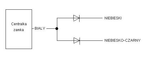

    pwave
    norbert.s. napisał:
    jeżeli jest to nie ma problemu,robisz mostek z dwóch diód 3A i łaczysz się pod przewody niebieski i niebiesko-czarny do złapania w boczku kierowcy.
    Jakie zadanie spełnia mostek???
  • #16 2721483
  • #17 2721729
    pwave
    Rozumiem, czyli schemat podłączenia wygląda w ten sposób:
    Zdalne sterowanie Z-3 - jak podłaczyć???
    #18 2721749
  • #19 2739249
    pwave
    :arrow: norbert.s. dziękuję za informacje ;)
