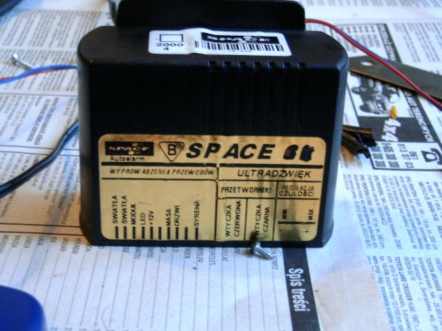

    Mam zdobyczny autoalarm SPACE 3k i działa z orginalnym pilotem, którego posiadam ale chciałbym zaprogramować sobie drugiego na zapas. Ten drugi jest praktycznie bliźniak na układzie HCS-200, w środku alarmu mam tylko jednego jumpera z dwoma nóżkami. Gdy go zewrę zworką i nacisne pilota dodatkowego alarm reaguje i załącza sie przekaźnik w momencie gdy wyciągne zworkę pilot już nie reaguje :cry:
    Załączam fotki obudowy i środka alarmu (strzałką zaznaczyłem jumpera).
    Proszę o pomoc w zaprogramowaniu (po koleji jak wykonać całą czynność) :D
    SPACE - programowanie nowego pilota HELP

    Spróbuj zewrzeć tą zworke na dłuższą chwilę aż mrugnie dioda. Potem rozewrzyj i z tego co pamietam wykodujesz wszystkie piloty. Potem zewrzyj nacisnij jednego pilota, potem drugiego i rozewrzyj zwore.Powinno działać. Jak nie to pisz bedziemy radzić.

    Niestety nawet po 5 minutach od włożenia zworki dioda nawet nie mignie a pilot orginalny jak działał tak działa dalej a zapasowego nie da rady zaprogramować :|

    Moze to jest ten starszytyp alarmu.Sprubój sciągnąć zasilanie zewrzec zworke i podłaczyć z powrotem zasilanie i rozewrzec zworke. I teraz wkoduj jednego i drugiego pilota.
    A jeszcze jedno pytanie czy to jest od niego pilot czy nowy? Bo moze byc tak że pilot jest za nowy i niewkodujesz go dotej centrali.
