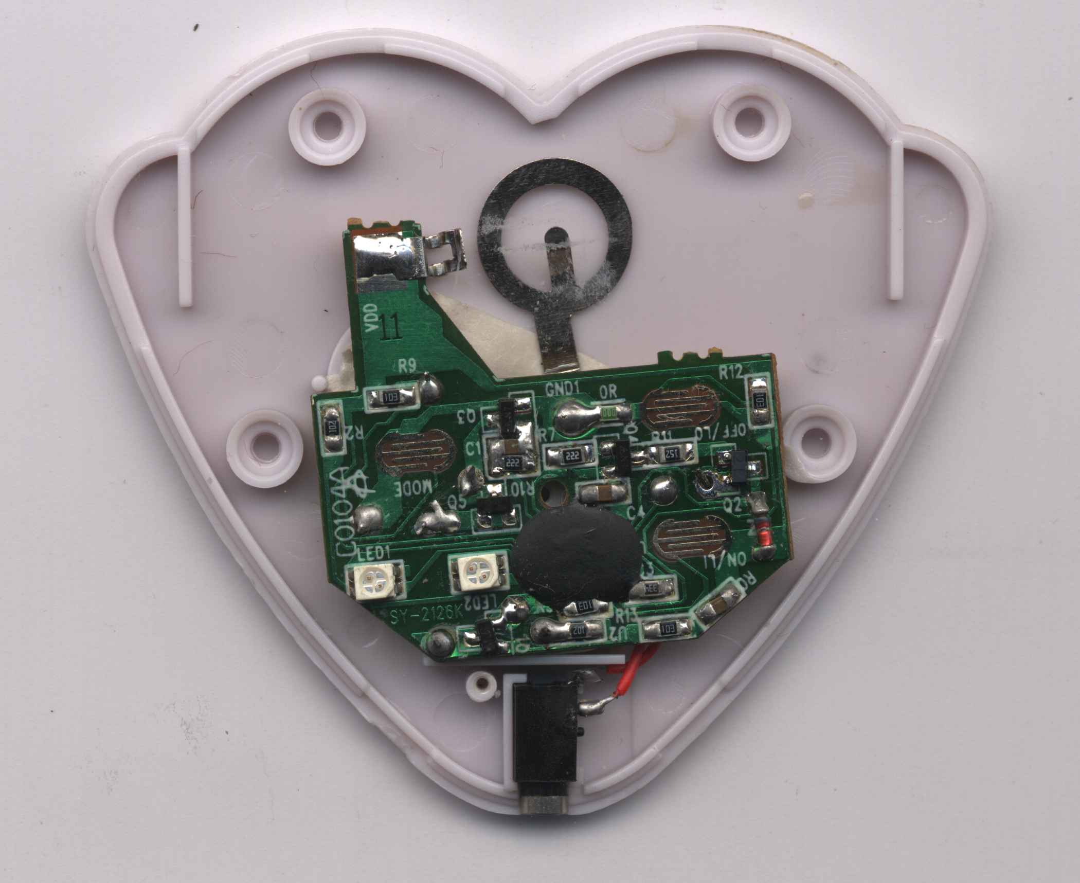

    Opisany również jako AbDynamic...
    Jest to wersja na 2 diodach LED bez wyświetlacza LCD.
    Ma dodatkowo 2 elektrody.
    Był w trakcie użycia i dziecko pociągnęło za kabel który się odczepił od zatrzasku.
    Objaw jest taki !!!
    Urządzonko przełącza funkcję MODE (widać to na diodach i podaje jakieś napięcie na przyssawki ale jest ono minimalne i ciagłe, nie zmienia się nawet gdy diody wskazują na zmianę trybu masażu.
    Czasami po dwóch mignięciach diody przygasają i brak impulsów na wyjściu.
    Podejrzewam uszkodzenie tranzystora lub diody na wyjściu.
    Oznaczenie elementu to 2L i może to być:
    1. MMBT5401 (tranzystor 2N5401 pnp 150V)
    2. FMMT4403 (tranzystor 2N4403)
    3. BAT754A (Schottky barrier double diodes)
    inne elementy to (oznaczenia SMD).
    N7, M6.
    i oczywiście zalany procesorek.
    Czy miał ktoś z tym wynalazkiem do czynienia !!! 8O
  • #2 245662
    LUCOM
    Miałem rację element o oznaczeniu Q2 co wskazuje na tranzystor
    (oznaczenie kodowe 2L) ma zwarcie C-E i teraz mam dylemacik !!!
    czy jest to:
    2N5401 (P-160V/0.6A/0.31W)
    czy może
    2N4403 (P-40V/0.6A/B=60-500)
    Z uwagi na duże wzmocnienie które jest potrzebne do wytworzenia silnych impulsów przy zasilaniu 3V => optuję za tym drugim.
    A może ktoś naprawiał i podpowie, a ja nie będę musiał eksperymentować i narażać na usterkę procesor, choć jest to mało prawdopodobne...
    Odpowiadam sobie sam...
    Z uwagi na to, że pod ręką miałem tylko 2N5401 w obudowie TO92 to jego wstawiłem na kabelkach i urządzonko działa prawie poprawnie tzn.
    czasami (raz na kilka razy) zaraz po włączeniu jest podawany silny impuls który po chwili maleje i jego natężenie można już regulować przyciskami ale do natężenia mniejszego niż na początku :wink:
    Należało by jeszcze powalczyć z dobraniem odpowiedniego wzmocnienia tranzystora, ale natężenie impulsów po chwili prawdopodobnie i tak jest korygowane przez procesorek.

    niestety nie posiadam punktów i nie wiem czy na powyższej fotce jest zdjęcie czy schemat ABGymnica.

    Czy moglby ktos wypisac jakie oznaczenia maja poszczegolne tranzystory? Nie za bardzo moge odczytac i nie wiem na co podmienic. Z gory dzieki.
  • #5 879072
    Paweł Es.
    W abgymnicu jest przetwornica impulsowa z dławikiem. Przepięcie przy rozłączaniu prądu ładuje kondensator przez diodę. Napięcie to jest kluczowane na elektrody (impulsy są 1 milisekundowe puszczane w paczkach po ileś sztuk w sekwencjach zależnych od programu "tortur"). W moim modelu jest dodatkowo tranzystor rozładowujący kondensator przetwornicy i układ wykrywający podłączenie elektrod (automatyczne wyłączenie i rozładowanie przetwornicy przy "wiszących" elektrodach).
    Procesor zmieniając wypełnienie imulsów kluczujących prąd w dławiku zmienia warość maksymalną napięcia na elektrodach.
    Typ tranzystora zależy od wykonywanej funkcji w układzie, jeżeli jest to tranzystor kluczujący napięcie na elektrody to pewnie to ten na 160 V.
