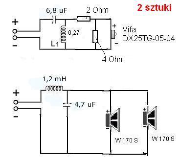

    Właśnie złozyłem kolumny na 2 x Visaton W 170 S + Vifa DX.
    Zwrotnica diy z tłumikiem -6 db na głośnik wysokotonowy.
    Spodziewałem się że kolumny bedą grać rewelacyjnie.
    Po pierwszym podłaczeniu kolumn okazało się że:
    - góra jest ok naturalna - taka jak powinna być
    - średnica może być - troche mało- ale aż tak bardzo tego nie słychać
    - dół ma tyle basu że zagłusza wszystko inne- porażka (nawet przy cichym słuchaniu)
    Co zrobić żeby bas nie był tak potężny?
    Czy to może być spowodowane np:
    - zwrotnicą (za duzy tłumik na głośniku wysokoronowym)
    - wytłumieniem kolumny (pianka akustyczna- poramidka na tylnych ścianach i pianaka falista na bocznych sciankach)
    - czy moze te visatony maja tyle basu
    Dodam że osłuuch był robiony w pomieszczeniu 18 m2 na amplitunerze Pioneer 1015. Po podłaczeniu pod tego pionka do innych kolumn było ok

    Najlepiej pokaż schemat zwrotnicy, rozumiem, że elementy filtra pomiędzy w100, a w 170 skopiowałeś z altoIII, a tak wogóle to przy tej klasie głośników bez pomiarów średnio mi się to widzi, lepiej było na początku zastosować dt94 lub g20sc, do których są dostępne schematy zwrotnic prosto od visatona. BTW znam bardzo dobrze w170 i nadmiaru basu napewno z nich nie ma, wręcz w pierwszej chwili wydaje się, że jest go dość mało przez to, że jest b. precyzyjny, a głośnik nie ma tendencji do przeciągania.

    Zerknijcie na schemat zwrotnicy i budowę kolumny.
    Jak widzicie sama buda jest wykonana z najwiekszą dokładnością, MDF 19, 4 wzmocnienia na kolumne, pianki akustyczne w środku itd.
    Cały opis konstrukcji umieszcze na forum jak tylko pozbęde się tego basu i skończe kolumny tylne.
    Ale wracajac do tematu, czyli b.wysoki bas może być spowodowany złym rozmieszczeniem kolumn albo za duzym tłumikiem?

    Uuu... szum jest niepokojacy... Nie powinno go byc praktycznie w ogole, nawet jakbys maksymalnie wysterowal amplituner. Jesli jest jeszcze gwarancja - oddaj.
    Jesli chodzi o regulacje equalizerem - dlaczego nie? Jesli to przynosi odpowiedni efekt, moze byc. Pytanie jest tylko takie - czy ten amplituner aby nie ma przypadkiem jakichs podbic - czyli moze nie daje liniowego przebiegu po calym pasmie i stad takie dysproporcje? Proponowalbym przed gruntownym grzebaniem najpierw odsluchac glosniki na innym wzmacniaczu.
  • #18 2724994
    Tremolo
    Ja bym wymontował tłumik z wysokotonowców, tak jak ktoś sugerował.
    po za tym Pioneer lubi raczej bajery typu podbicie niskich tonow, a i niektóre inne elementy zestawu mogą dobić dorbze sprzedającym się a nie do konca dobrze grającym nadmiarem basu.
    Na przykład karty dxwiekowe czasami mają wmontowane niewyłaczalne podbicie basów. Które trzeba obejśc przez na przykład pogrzebanie w obcjach odtwarzania w SNDVOL32.exe
    ALTO 3 jest konsktrukcją 3DR, jeden duży głosnik robi za bas, drugi za średniaka, trzeci to wysokotonowiec. Jedna komora zapewne zamknieta druga BR. Trzeba pomyśleć o
    Sprawdź głośniki generatorem funkcji bo okreslenie "bas jest duży w niskim paśmie jest za duży" Dla niektorych jest to 20 hz dużo osób na tym forum by tak chciąło, zeby ten bas był najwiekszy. Podaj konkretny interwał częstotliwosci powidzmy 50-70Hz.
    BR w tej budzie jest strojony na 37Hz w oryginalnej jesli to jest BR do Alto III jest inne strojenie bo jeden z glośników jest w osobnej komorze. Czyli przy mniejszej objętosci bedzie to jakieś powiedzmy 43Hz. Więc ja bym sprawdził jak gra z krotszym BR.

  • #20 2727530
    darp3
    tomson123 napisał:
    Dobrze wywnioskowałem?
    Nic nie wynioskowałeś - tyle osób już pisało o usnięciu tłumika na wysokich tonach że zastanawiam się czy aby ten temat nie jest sponsorowany przez Visaton.pl lub Grelton ;-) (za dużo "basu" na 17 cm głośniczkach...)

    darp3 to co napisałeś jest całkiem możlie, jaki tłumik proponujesz? bo jakiś musi być, ja obstawiam za -3 db.
  • #26 2727659
    darp3
    Ja bym radził na początek pozbyć się tłumienia całkowicie i zobaczyć jak będzie. Bo sporo zależy od pomieszczenia, ustawienia kolumn itp.
  • #27 2729839
    tomson123
    Wylutowałem całkowicie tłumik i okazało się, że góry jest strasznie dużo, a bas... no właśnie basu nie ma.
    tłumik -3 db będzie odpowiedni. W Sobotę kupie rezystory i zobaczymy co z tego będzie.
