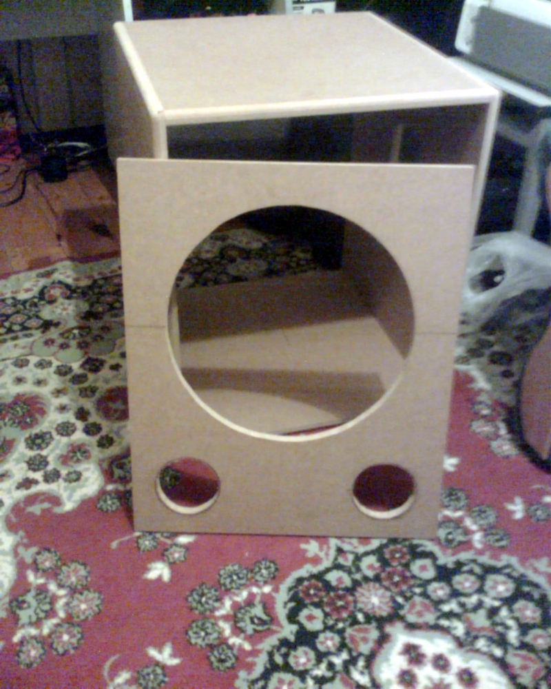

    Czytalem, czytalem i czytalem ... i w koncu zabralem sie za budowe estradowych kolumienek.
    W sumie wszystkich wyszlo 4 sztuki z czego 4 aktywne.
    Dwie pierwsze zrobiłem okolo roku temu, ale to "kaszana" (ładnie graja ale wyglad pozostawia troche do życzenia)
    Wzmacniacz w srodku to STK 4050 V.
    Glosnik niskotonowy Alphard LW120H82
    Glosnik wysokotonowy Alphard TE-515 ze zmieniona wkladka piezo od gwizdkow Motoroli.
    Wygldaja tak:
    Wzmacniacz HEXFET 400W HOLTON-a + Basowe Kolumny HANDMADE:)

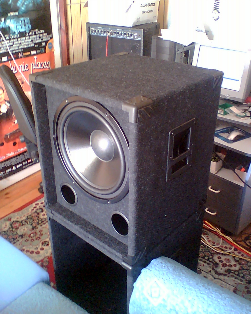

    Dwie ostatnie (dzisiaj skonczylem pierwsza) z zalozenia mialy byc ideał. (Wygldaja jak kupione w sklepie)
    Wszystko zobaczycie na zdjeciach.
    Nie bede opisywal modułu wzmacniacza, ponieważ jest to juz na forum i nie bede powielal tego co juz jest zrobione.
    W skrucie jest to wzmacniacz HOLTON-a HEXFET 400W dla 4 ohmow
    - Zasilany z transformatora 2x 55V 450 VA
    - Mostek prostowniczy 35A 1000V
    - Na koncu 4 kondensatory po 10.000 µF 100V kazdy.
    Oto zdjecia : (sorry ze slaba jakosc ale to tylko aparat w telefonie
    (choc 1.3 Mpixela jednak...wiecie:)),
    na cyfrowy aparat narazie nie uzbierałem pieniedzy,
    wszystko poszlo na kolumny [ponad 1000pln])

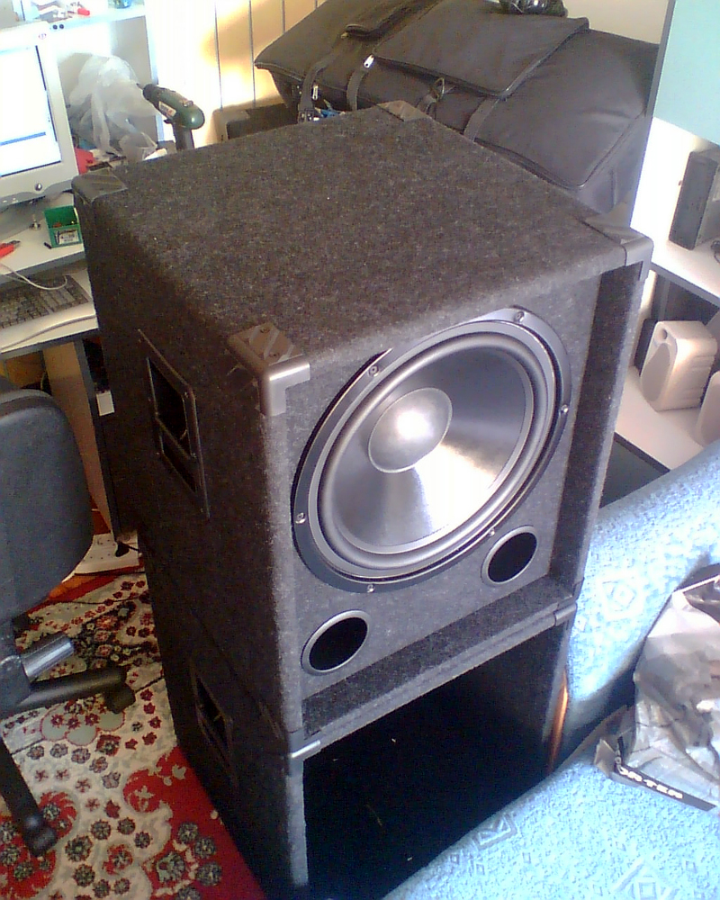

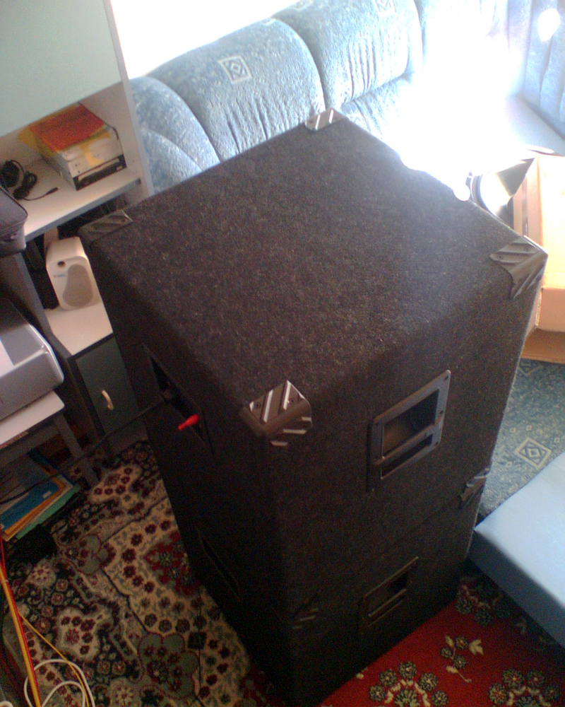

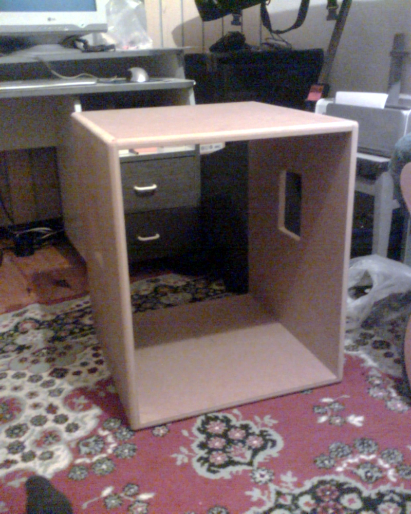

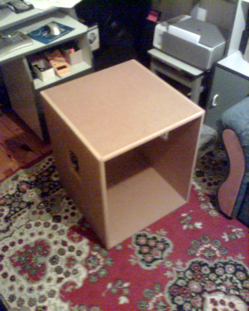

    Tak wygladaly nie oklejone skrzynie. Wymiary podam w dokumentacji ktora juz niedlugo powinna byc gotowa.

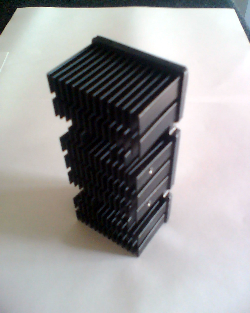

    A teraz to co w srodku: (radiatory od starych P II skrecone razem)

    Do tego 8 cm-owy wentylator

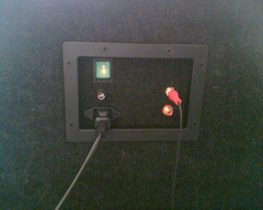

    Wszystkie akcesoria typu : Raczki plastikowe, narozniki, rury B-R, tylne terminale kupione u fajnego goscia z Allegro.

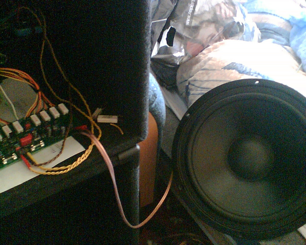

    Nie wzbudza Ci się?? ja jak miałem swojego HexFeta na takich kablach (~15cm) to mi się wzbudzał jak cza
    Ale jeśli wszystko jest oka to wporzo

    Uuuu te kabelki to zdecydowanie zly pomysl. Dales chociaz kondensatory przy samych tranzystorach? Ja bym z takim czymc na impreze bal sie wyskoczyc. Predzej czy pozniej wzbudzi sie.

    Radiatorek podskoczyl z celsiuszami do okolo 60 C

    Jesli chodzi o kable to nie mialem innej mozliwosci. Ale narazie nie wzbudza sie.
    I pytanie do "chaka". Gdzie dac te kondensatory. Na GND i bramke ??

    Na schemacie powinny byc koncendastory kilkadziesiat pf miedzy bramka a zrodlem. Poprosty przneis je z plytki na wyporwadzenia tranzystorow. Czemu chcesz skladac drugiego holtona? Jeden na 2 stxy to optimum. Druga kolumna gra nizej bo jest dobrze nastrojona. W aktywnej wez poprawke na objetosc elektroniki (1-2l) i oblicz nowa dlugosc br. Powinny zagrac jednakowo.

    Płyte MDF wycinałem sam w warsztacie stolarskim brata ciotecznego (w ktorym obecnie pracuje). Wiec to dla mnie nie byl problem.
    Boki z wieńcami (czyli boki, gora i dol) na lączeniach sa sklejone klejem do drewna i skrecone na trzy wkrety fi 6 dl 65mm. Płyta grubości 19mm.
    Wszystkie krawędzie zewnetrzne zaokraglone na frezarce gornowrzecionowej. Promien zaokraglenia 7mm
    W srodku wszystkie laczenia plyt oprocz sciaty tylniej i przedniej (bo byly wciskane na "siłe" materiał obiciowy dobrze uszczelnil te polaczenia) uszczelnione gruba warstwa silikonu akrylowego.
    Dookola glosnika znajduje sie materiał obiciowy, w ktory wsicnela sie
    obrecz glosnika wiec chyba nie trzeba uszczelniac.
    Narazie "dmucha" tylko z wlacznika na tylnym panelu. :D
    Czasami mam wrazenie ze wywali go z terminala :D
    Ale slychac to tylko jak stanie sie w odleglosci 30 cm od tylnej czesci obudowy, a juz przy nieduzych wysterowaniach satelit nie slychac tego wcale.
