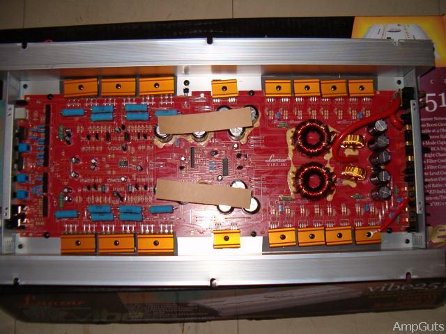

    najbardziej dziwią mnie te bezpiezniki 2 razy 25 amp. nie troche mało jak na taka moc, ale może wzmacniacz ma taką skuteczność, ale chętnie usłysze wasze opiie na ten temat,

    dziwi mnie wartosc bezpiecznika nawet monacor 1x500 rms ma dwa bezpieczniki po 30 amper wydaje mi sie ze lanzar nieco zawyza swoja moc

    No jeżeli naprawde ma bezpieczniki o łącznym prądzie 50A, to znaczy że nie może pobrać (a już na pewno nie oddać) mocy większej niż 600wat (powiedzmy że mamy równe 12volt z aku). Teraz cytuję: Moc 2 x 650 Wat RMS przy 2 Ohm... Hehe :) Pozdrawiam

    przecież tak jest, że wzmacniacz nie może oddawać wiecej mocy niz pobiera zakladająć ,iż wartość pobieranego prądu jest nie wieksza jak 45 amperów, to ten wzmacniacz przy zasilaniu 12V pobiera ok. 540Watt a więc jego moc teoretycznie musi byc mniejsza jak 540Watt.

    No właśnie o to mi chodzi że nie może oddać więcej niż może pobrać. Więc jeżeli bezpieczniki są naprawde 2x 50A to na bank moce są naciągnięte i to kilkukrotnie... Z resztą opinie też nie są najlepsze o mocach podawanych przez lanzara. Pozdrawiam
