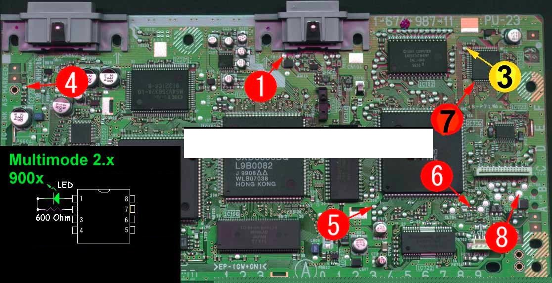

    Witam serdecznie zakupiłem na tej aukcji chpia do przerobienie Play station 1(scph-9002)
    http://www.allegro.pl/item109277140_modchip_najlepszy_latwy_montaz_najnowszy_.html
    zlutowałem wszystko wdług schematu który był podany na stronie a mianowicie:
    Konsola PS 1 po próbie przerobienia nie działa.(scph-9002)
    po skręceniu konsoli i jej podłączeniu świeciła sie tylko dioda.Konsola zupełnie nie reagowała laser także.Postanowiłem wylutować chip i przywrócic konsolę do pierwotnego stanu.Ale to nie pomogło.
    Proszę o pomoc.

    sprawdz cz przy punkcie 7 nie zrobiles zwarcia na nozkacz ukladu

    Rzeczywiście troszkę cyny przylegało do ścieżki na płycie scalonej skręcę go (narazie jest bez czipa)i odezwę się jak już skręcę.(czy ten schemat jest prawidłowy?

    ja mam inny schemat podłączenia chipa,ale to zależy od oprogramowania jakie jest wgrane do chipa.posprawdzaj dokładnie miejsca gdzie lutowałeś ,czy wszystkie elementysą na swoim miejscu szczególnie tam gdzie lutowałeś do rezystorów,jak wszystko ok. to sprawdź elementy oznaczone jako ps(bezpieczniki)jak przez któryś nie będzie przejścia zmostkuj go(tak nachwilę,do sprawdzenia) ,być może chip zrobił zwarcie
