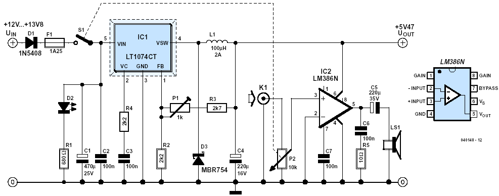

  • Instalując PDA z nawigacją w samochodzie powinniśmy zadbać o zasilanie z akumulatora oraz delikatne wzmocnienie sygnału audio w przypadku korzystania z nawigacji głosowej. Ten schemat pozwala na wykonanie urządzenia składającego z zasilacza +5V/5A oraz wzmacniacza 400mW. Dzięki temu PDA będzie mógł być zasilany z akumulatora a komunikaty głosowe zostaną wzmocnione. Pewien problem może być tylko ze zdobyciem odpowiedniej wtyczki zasilającej dla PDA. P1 służy do delikatnej regulacji napięcia wyjściowego, P2 służy do regulacji wzmocnienia wzmacniacza
