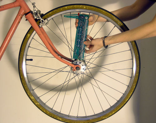

    Przekształć swoje koło rowerowe w wyświetlacz! Stosowanie diody LED na zawór powietrza koła to jeszcze nic! Dzięki ogromnej wielkości (w porównaniu do samochodowego) koła rowerowe mogą zostać wykorzystane do prezentacji dowolnie wymyślonych efektów multimedialnych. Nie ma znaczenia jaki posiadasz rower (górki, kolażówkę, czy BMX). 30 ledów zasilanych z 2-3 akumulatorków AA pozwala na kilkugodzinę generację wspaniałych efektów. Zasada działania jest bardzo prosta. Układ z diodami LED montuje się w jednym miejscu na kole, dzięki prędkości wirowej koła uzyskujemy rozmycie i połączenie w całość zapalanych ledów.
    Efekty na kołach rowerowych
    Kompletne rozwiązanie (schemat+program+opis) można znaleźć pod adresem:
    http://www.ladyada.net/make/spokepov/index.html

    Fajne ale trzeba by dac jakąś przeciw wage aby koło nie biło...

    efekt fajny tylko może być problem z wyswietlaniem obrazu przy mniejszej prędkości
  • #5 2726989
    kubagert
    Wystarczy zamontowac np 3 takie uklady na jednym kole, i kazdy uklad musialby byc "zalaczany" z odpowiednim opoznieniem (jeden w punkcie 0° drugi 120° trzeci po 240°) aby wyswietlany obraz byl poprawny. Tym sposobem przy mniejszej predkosci obraz bedzie rownie wyrazny :)

    Myślę o tym od dłuższego czasu :) Pierwszy raz widziałem takie coś z 12 lat temu sterowane mikrokomputerem bodajże CA80. Była to linijka z LED-ami która gdy się ją poruszało generowała obrazy w powietrzu.
    Ostatnio widziałem reklamę jakiejś firmy z USA która takie cudo na 3 linijkach do felg wkłada. Efekt super.
    http://customwheel.com/custom_wheels/pimpstar.html
    Tylko zastanawiam się jak zrobić synchronizację w zależności od obrotów koła... No i ich wyrób ma chyba większą pamięć :) No i zasilanie układu... duuużo pytań :)

    Zakładamy że jedziemy z prędkością 40km/h (czyli całkiem sporo), wtedy mamy:
    średnica koła 26"=66cm + 4cm opony => śr=0,7m
    Obwód koła=0,7m*3,14~2,2m
    40km/h~11,1m/s
    (11,1m/s)/2,2m~5obr/s
    Żeby obraz był w miare płynny potrzeba min 12obr/s (taka gdzieś wynosi bezwładnść oka ludzkiego).
    Żeby to nie wyglądało wieśniacko należało by zastosować diody smd i zrobić mini układzik żeby go widać nie było... 3x 20 diod = majątek i moc pobierana z rzędu 3*20*0,02A*3V=3,6W + sterownik jakieś 0,2W ~ 3,8W (czyli jeszcze do zniesienia). bierzemy powiedzmy takie paluszki 2,5Ah (6szt i obkładamy nimi piaste [żeby wszystko ładnie poukrywać]) czyli mamy 5Ah przy 3,6V, 3,8W/3,6V=1,05A czyli taki układzik podziałał by z 3h bo sprawność też by miał ok 66%

    A myslal ktos o grafice 3D ? Starczy kilka linijek diodowych rozmiescic
    wewnatrz kolo pod katem 30 stopni. Diody powinny byc zamontowane na roznej wysokosci (360 stopni/30=12;12/3=4 czyli na 4 liniach diody na wysokosci np0.5cm na nastepnych 4 na wysokosci 0.75cm i pozostalem na 1cm)
    Po wprawieniu kolo w ruch obrotowy, uzyskujemy kolorowy obraz 3D.
    Bardzo interesujace i efektywne.

    Autor nie udostępnia widoku płytki PCB, tylko je sprzedaje.
    Za to za darmo udostępnia wszystko co potrzebne do zrobienia tego POVa ; niektórzy niczego nieudostępniają
    Płytkę należało by zrobić całkowicie na elementach SMD ( nie tak jak autor to zrobił ) obrócz diod LED, potem całą polakierować; pobrudzi się, do wanny i jest jak nowa. Koszt takiej płytki by wyniusł ok. 27zł
    Do drugiej wersji POV jest dostępny widok PCB ale nie ma schematu
