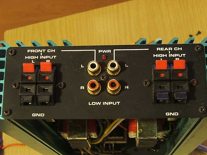

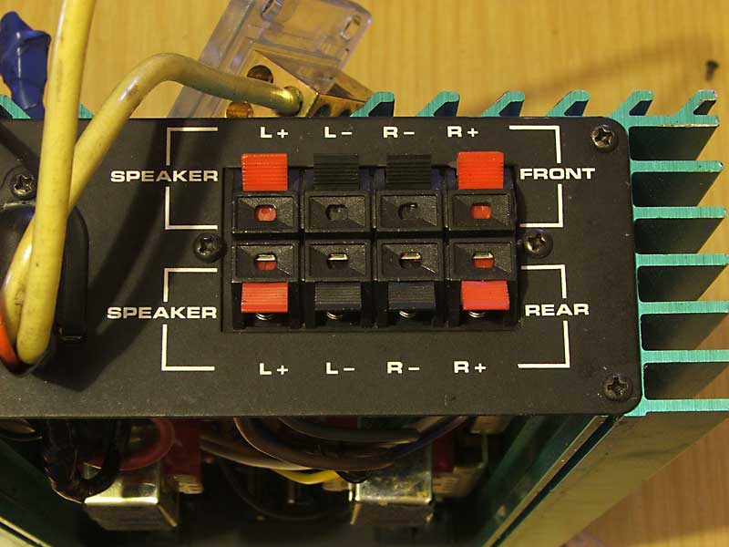

    Witam, powtórze sie tutaj, moze znajde pomoc:
    Witam, mam maly problem, kupilem PB ck6 chrome... i rozgladalem sie za wzmacniaczem, poszedlem do kumpla, wypatrzylem w piwnicy jakas padake, ktora "moze" da sie reanimowac... nie wiem czy warto, nie wiem co mu dolega, nie mam pojecia jak to sprawdzic, wiem tylko ze "nie dziala" i moze byc to koncowka... sprzet wyglada jak first'y i inne tego typu odpustowe blaszaki... z dumnie brzmiacym napisem: "Audiotek" moze cos podpowiecie... jak to sprawdzic?Czy to ma przynajmniej 2x70?Warto cos z tego robic? Czy rozgladac sie dalej za sprawnym sprzetem?
    Dodam ze ciezki to on jest... tylko nie wiem czy to nie buda tyle wazy , aha i zasililby pbck6 chrome (75W rms)

    Roman-Pila
    Cerwony (zlutowany z żółrym :) _ do +12V
    Pomarańczowy do +12 V
    Czarny do masy czyli ujemnego bieguna zasilania
    w "te okrągłe" gniazdka sygnał i głośniczki pod zaciski "Speaker" i dowie się szanowny kolega czy on działa.
    Na brzegach płytki pod metalowymi blaszami znajdują się końcówki mocy, jak kolega poda typ tych końcówek, to postaram się odpowiedzieć z jaką mocą pracują
    ps. w normalnych warunkach pracy pomarańczowy kabelek podłącza sie do wyjścia sterującego z radyjka. W razie braku osobnego wyjścia "AMPL" można posłużyć sie wyjściem "AUT.ANT" czyli Auto antena.
