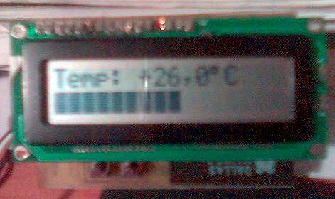

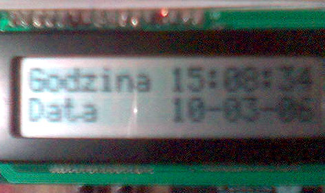

    Projekt powstał w języku Asembler dla mikrokontrolera 8051. Pokazuje aktualną godzinę i datę oraz temperaturę. Symuluje również termometr rtęciowy w postaci poziomego paska. Termometr rtęciowy pokazuje temperatury od 0°C do 48°C z rozdzielczością 3°C. Układ wykorzystuje cyfrowy termometr Dallas DS1820 oraz zegarek tej samej firmy DS17887, który posiada wewnętrzny oscylator oraz baterię dzięki czemu przy braku zasilania zegarek ciągle działa. Układ możemy zasilać z baterii 9V lub 12V.
    W skład zestawu wchodzą:
    1. Program w Assemblerze + wersja skompilowana,
    2. Opis projektu,
    3. Schemat ideowy,
    4. Schemat montażowy,
    5. Wzór płytki drukowanej,
    6. Projekt w Protelu (schemat + płytka),
    7. Noty katalogowe wykorzystanych elementów.
    Czujnik temperatury oraz scalony zegarek można otrzymać od firmy Maxim-Dallas za darmo. Szczegóły w opisie projektu.

    Ten projekt powstał po to żebym ja sam i może przy okazji ktoś inny nauczył się czegoś nowego jak np. obsługa urządzeń peryferyjnych i moim zdaniem spełnia oczekiwania kogoś kto takiego treningu potrzebuje.

    Ja uważam co innego. Można się sporo nauczyć. W miarę prosty program, a wyjaśnia obsługę wyświetlacza, interfejsu 1-wire...

    Dobra robota, podoba mi się ten pasek (symulowany termometr tęciowy).
