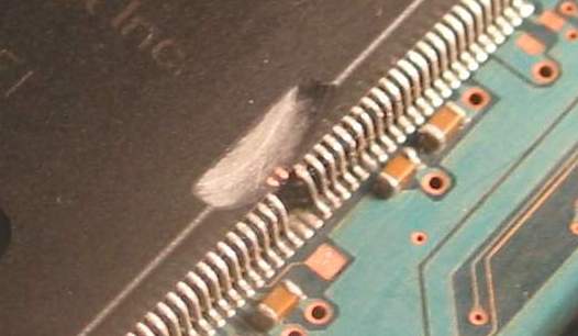

    Dołącze się do tematu , jak powinna być rezystancja cewek z lasera PS2 50004 ? Z prawej strony cewka ma ok 5 om. z lewej ok 1 om .CHyba coś nie tak? Robie ps-a od znajomego który zaniósł do jakiegoś kombinatora i praktycznie zniczył całego ps-a . Ja nie robię konsol , nie mam żadnych podzespołów do tego więc stąd moje pytanie , aby nie kupować na darmo.
    Koleś montował modbo i oddał konsolę niesprawną skasował 80zł , czy to dopuszczalne? Wyłamane nóżki procesora , choinka z drutu nawojowego i totalna masakra. Ja naprawiam sprzęt precyzyjny więc od kiedy to zobaczyłem mam koszmary. Praktycznie procek do wymiany , ale że posiadam odpowiedni sprzęt pozwoliłem sobie na sfrezowanie procka aby dostać się do połączeń , dodaje zdjęcie gdyby ktoś miał podobny przypadek to ma gotowe rozwiązanie jak to naprawić . Obecnie wszystko już działa , oprócz lasera nie czyta nic , zachowuje się tak jak by płyty widział , świeci , pracuje krokiem , ale jakby nie przesyłał danych.
