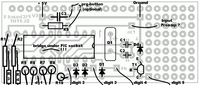

    Jest to miernik częstotliwości w zakresie od 0-50MHz z dokładnością x.xxx kHz, x.xxx MHz, lub xx.xx MHz z automatycznym przełączaniem zakresów. Wynik prezentowany jest na wyświetlaczu LED 4 lub 5 segmentowym. Najważniejszą cechą rozwiązania jest bardzo mała ilość dodatkowych elementów zewnętrznych.
    Układ zbudowano na dwa sposoby. Pierwszy wariant jest bardzo prosty pod względem wykonania jednak okrojono o jeden segment prezentowane wyniki pomiaru - 4 segmenty wyświetlacza.
    Drugi wariant jest już dokładniejszy - 5 segmentowy
    COUNTER1.HEX
    jest to wsad dla I wariantu
    COUNTER2.HEX
    jest to wsad dla II wariantu z wyświetlaczem wspólna katoda
    COUNTER3.HEX
    jest to wsad dla II wariantu z wyświetlaczem wspólna anoda
    Schematy oraz wsady w załączniku

    zasoby napisał 784 postów o ocenie 432, pomógł 4 razy. Jest z nami od 2002 roku.

    Prosty i łatwy w wykonaniu.
    Przedwzmacniacz praktycznie niezbędny !!! - na stronie autora w podanym linku jest przykładowe rozwiązanie na jednym tranzystorze. (przy zasilaniu 5V - dla tranzystora 2N3904 - rezystor R2 ma około 51 K - tak aby uzyskać na kolektorze 1/2 napięcia zasilania)

    papiok80
    Zbudowałem wersje nr 2 odpalił bez problemu ale częstotliwość mierzona jest inna od częstotliwości podanej
    np. zamiast 100Hz ma 83Hz;zamiast 500Hz podaje 248Hz zmieniałem PICe na inne i na wszystkich mam to samo. Wie ktoś jak ten problem rozwiązać?
  • #20 4809339
    Ricardo573
    Sprawdź czy częstotliwośc zegara jest prawidłowa (np. u kolegi który ma wiarygodny miernik freq.), bo może się okazać że masz felerny kwarc i takie jaja się mogą dziać!.
  • #21 4810256
    Hamster_71
    Zrób przedwzmacniacz, tak jak jest tam opisany i daj przez niego sygnał. Poza tym podciągnij kabelek pod swój kwarc 20 MHz i zobacz czy na mierniku będzie 20 MHz. Pozdrawiam.

  • #24 5355658
    kamil22011
    Po zmontowaniu z pięcioma wyświetlaczami świeci mi się tylko pierwszy z lewej cały czas ósemka i ciągnie 40mA. Co może być przyczyną?
    Okazało się że była to wina nie dostrojenia trymeru przy kwarcu. Po jego dostrojeniu i zrobieniu stabilnego zasilacza na 12V uzyskałem stabilny i dobrze pracujący mierniczek.

    hanzi17
    Mam zmontowany wyżej opisywany miernik. Wszystko działa ok. Tylko jasność świecenia wyświetlaczy jest trochę mała. Jak można to zmienić? Wystarczy tylko zmniejszyć wartości rezystorów segmentów wyświetlaczy?
    Pozdrowienia Grzegorz
  • #26 5510361
    kamil22011
    Rezystory R1...R8 proponuję dać z przedziału 670-820 wtedy jasność zadowalająca.
