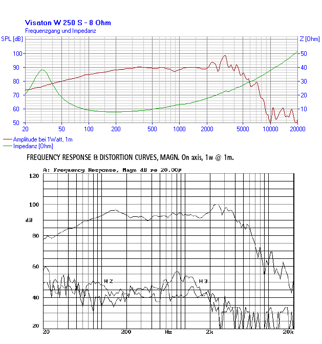

    md napisał:
    Parametry tego 12BR70 Beymy raczej nie są wyssane z palca, a częstotliwości wyróżniłem kolorem, by uświadomić forumowiczom wagę tych liczb i różnicę w stosunku do proponowanych tonsilowskich głośników.
    Więcej na stronie:
    http://www.elmuz.com.pl/beyma/12br70.htm
    ok zalozmy, ze nie sa wyssane z palca, ale nie podaja dla jakiego spadku i dla jakiej obudowy - czyli tak naprawde sa g... warte. Malutki glosnik o srednicy 16cm rowniez osiagnie 25hz, ale z "dosc" duzym spadkiem, ale osiagnie - i co, maja podawac, ze od takich czestotliwosci pracuje? Zreszta osiagniecie 25hz w BR, zeby to jeszcze ladnie gralo i tak zeby to mozna bylo uslyszec jest praktycznie niemozliwe (jedynie stosujac obudowe labiryntowa)... Z tego tez powodu kierowanie sie pasmem podanym dla glosnikow niskotonowych jest bezsensowne. Zreszta generalnie kierowanie sie pasmem, a nie wykresem ch-ki jest bezsensowne...
    http://profesional.beyma.com/ENGLISH/pdf/descarga.php?pdf=12BR70.pdf
    no i masz jak na dloni - 25hz osiaga ze spadkiem -15dB czyli tego juz praktycznie nie bedzie slychac...
  • #23 2733318
    md
    Poziom 41  
    Posty: 6237
    Pomógł: 681
    Ocena: 792
    To jakaś paranoja, gdzie napisałem, że głośnik zejdzie do 25Hz, tak nisko nie zejdzie również visaton, o którym mowa. Podałem tylko przykład głośnika, który jest o niebo lepszy do subwoofera niż obydwa Tonsile razem wzięte, jest również porównywalny z Visatonem. Oczywistym jest, że nie ma głośnika, który zagra liniowo z paśmie podawanym w parametrach, jednak nie bez znaczenia są parametry, a dokładnie zakres częstotliwości przenoszonych przez głośnik. Podtrzymuję swoje zdanie wyrażone na samym początku - Tonsil GDN30/60/1 NIE NADAJE SIĘ DO SUBA, a zamiast niego można zastosować Beymę. O faktach tak oczywistych jak to, że do każdego głośnika należy dobrać obudowę, nie piszę, bo to oczywiste. Osobiście wolę 12" Beymę niż 10" Visatona i tyle. Do tego należy brać pod uwagę fakt, że subwoofer będzie współpracował z konkretnymi kolumnami o konkretej efektywności, więc nie bez znaczenia jest Spl użytego głośnika.
    Załączam obrazek
    • Jak zbudować subwoofer z głośników Tonsil GDN 30/60/1 do Altusów 75? w250 vs Bema.gif (23.86 KB) Musisz być zalogowany, aby pobrać ten załącznik.
    podales parametry beymy zaczerwieniajac w parametrach pasmo przenoszenia - znaczy, ze podkreslasz co jest najwazniejsze (nie mow mi, ze tak ot sobie pokolorowales jeden z parametrow, bo to by bylo zwyczajne klamstwo)... Poza tym z tych:
    Średnica znamionowa 12 cali
    Impedancja 8 Ohm
    Moc znamionowa 120 W rms
    Efektywność 94,5 dB
    Pasmo przenoszenia 25-4000 Hz
    Zalecana objętość obudowy 50-120 litrów
    Średnica cewki 52 mm
    parametrow nie mozna powiedziec czy glosnik jest subwooferowy czy nie. Bo rownie dobrze jakis dibeisi sobie moze cos takiego napisac. Duzo lepiej podac chociazby TS, chociaz i po tym nie bedzie wiadomo jak faktycznie sie glosnik zachowa, ale juz jako tako wiemy z czym mamy do czynienia... Efektywnosc tutaj jest pojeciem wzglednym - zalezy przy jakiej czestotliwosci, w jakich warunkach itp... Zreszta mozna domniewac, ze jest zawyzona (np podana dla najwiekszego rezonansu na ch-ce), skoro producent podaje tak (naciagane) szerokie pasmo...
    tak naprawde SPL jest bez znaczenia przy dopasowywaniu subwoofera do kolumn. Mam tu na mysli subwoofer aktywny - to w autonomicznym wzmacniaczu subwoofera sie dobiera glosnosc. Watpie czy autor tematu bedzie budowal z prawdziwego zdarzenia subwoofer pasywny, poniewaz dobra filtracja od gory kosztowalaby wiecej niz cala reszta elementow...
