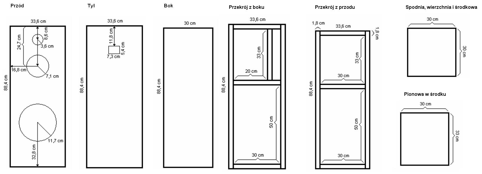

    Przygotowałem projekt kolumn jakie zamierzam zrobić w niedalekim czasie. Głośniki to:
    GDN-27-150-8-SS
    GDM-17-150-8-SS
    GDWK-9-150-8-SS
    Kolumny będą typu zamkniętego, zrobione z ciemnego mdf 18mm. Niskotonowy będzie w komorze o pojemności 45l z wytłumionymi wszystkimi ściankami watoliną o grubości 4cm. Średniotonowy oraz wysokotonowy będą w 20l komorze również z wytłumionymi wszystkimi ściankami 4cm watoliną. Wymiary są na rysunku.

  • #2 2731764
    AVG
    Poziom 30  
    czy odstępy między głośnikiem średnio tonowym a niskotonowym nie są za duże :?:
  • #3 2731776
    patker2
    Odstęp jest trochę duży, ale chciałem dać GDNa mniej więcej w środku komory.

  • #9 2744114
    scut
    Jeżeli chodzi o sekcję niskotonową, to tego STX'a bym zrobił jako BR
    Polecają go do 45 litrów ( czyli Twoje plany odnośnie wymiarów/objętości pozostaną niezmienione :!: ) i strojenie na 35 Hz.
    Ja mam u siebie 49 litrów i strojenie 34 Hz
    Strojenie możesz później dobrać na ucho i zacząć od wyjściowego 35 Hz, objętości jak masz wsyzstko policzone, nie zmieniaj - będzie idealna dla tego przetwornika
