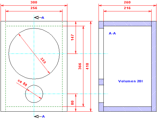

    audio marcin napisał:
    schemat naprawde dobrego suba na głośnik 25 cm
    prosze o uspanie kolegi z nickiem AUDIO MARCIN pojawia sie tu duzo osób które trzeba zlać ale on to przesadził tylko dzisiaj założył 8 postów, poleca ludzą boschmanna 2drożne za 80zł? mowi że wynalazł najlepszą skrzynie pod głośnik 25cm a pod każdy głośnik liczy sie osobną, nie wiem czy on poprostu prowokuje czy jest z nim coś nie tak, ignorancja ignoracnją ale ja już popuściłem, a jak ktoś mu uwierze, skutki mogą być śmiertelne,

    audio marcin
    potencjak narazie to ściebie się smieja a co do tej skrzyni to trzeba sobie dobrać konkretny głosnik zbuduj ja a postawisz mi pomnik
  • #15 2752358
    Hurek88
    tak na marginesie to niewiem po co koles wstawiles tutaj ten pseldo zaje@*&^y schemat ! czy masz zamiar zaproponowac koledze zeby przebudowal skrzynie na "twoja" ?
  • #16 2752411
    audio marcin
    nic nikomu nie karze przebudowywać a co do schematu pobrało go juz 45 osób czyli komus sie to przydało dla początkowych maniaków audio jest dobry schemacik na budowe skrzyni to jest tylko obudowa a głosnik to już ludzie muszą sobie dobrać
  • #17 2752460
    szkodniczek
    Człowieku, założyłeś konto 3 dni temu, a mądrujesz się jakbyś na elektrodzie siedział przynajmniej rok, koledzy dobrze radzą, zastanów się co piszesz... Każdy głosnik wymaga innego strojenia i innej pojemnosci skrzyni, poczytaj troche a potem pisze te swoje mądrosci. Jedna buda na wszystkie głosniki?? To od razu na allegro kup cos w stylu : "SUPER BASS MEGA TUBA NAJTANIEJ" Mniej roboty efekt ten sam, wiec po co się przemęczać. Dla maniaków?? Chyba raczej dla kogoś leniwego, dobrać głosnik, teraz to cos normalnego piszesz, tylko do tej budy będziesz szukał głośnika z godzine i znajdziesz może 2 więc niewidze sensu takiej pracy.
