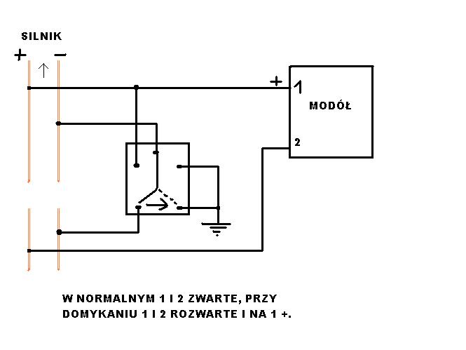

    Witam, wszystko na schemacie się zgadza. Mam tylko problem ze zlokalizowaniem przewodu, który wysteruje mi moduł domykania szyb. W tym aucie sterowanie centralnym zamkiem jest seryjne, poprzez kluczyk z nadajnikiem radiowym. Moduł mogę wysterować zarówno + jak i „-‘. W aucie jest alarm firmy COBRA, na którego wyjsciach nie pojawia się żadne sterowanie zamkiem. Wszystko steruje seryjny układ. Przewód którym mógłbym wysterować zamek „różowy” – zamknij, nie wywołuje reakcji modułu domykania. Jeżeli podam na niego mase auto się zamyka, ale chcąc zadziałac odwrotnie, czyli wysterowac z niego moduł – brak reakcji.
    Nie miałem możliwości przetestowania domykania szyby od strony kierowcy, tam należy przeciąc dwa kable bialo-pomarańczowe. Normalnie muszą być zwarte, a przy zamykaniu rozwarte i na te przewody należy podać plus i mase. Chyba dobrze się domyślam, ze trzeba do tego użyć dodatkowego przekaźnika. Dołączam schemat połączenia, tak to należy zrobic?

    Ok spróbuje tak. A czy schemacik jest dobry?

    Ja ja k robiłem domykanie w clio 2000 to miałem tak że jedna szyba była sterowana +, a druga masą. Przy drugiej szyie (tej sterowanej masą ) musiałem dodatkowo na czas domykania podać + na drugi biegun silnika. Sterowanie modułem brałem z siłownika w drzwiach kierowcy. Domykanie robiłem na module mpw2, który zresztą bardzo sobie chwalę za niezawodność i szerokie możliwości konfiguracji.

    Wlasnie tylko ze ja chcialem troche zaoszczedzic i kupilem inny modół domykania. Schemat jest ponizej.(jest to wersja na dwie szyby) Robilem drugie podejscie do wysterowania i tym razem znowu klapa. Szybe kierowcy zrobilem i wszystko dziala swietnie. Jednak z szyba od strony pasazera nadal mam problem. Polączylem wszystko wg schematu wyzej. Gdybym nie musial zwierac przewodow od drugiej szyby na czas normalnego uzytkowania bylo by dobrze. Problem pojawia sie gdy probuje je zwierac przez dodatkowy przekaznik. Gdy podlącze tak jak na schemacie w momencie zalączenia zaplonu, przekaznik od razu sie zalącza i samoczynnie domyka mi szybe. Moge ja otworzyc, ale automatycznie od razu sie zamyka. Probowalem umiescic diody miedzy 2 modółu a przewodem od szyby. Tak samo na drugim przewodzie, przekaznik sie nie zalączył, ale szyby sterowac nie moglem, ani otwierac ani zamykac. Moze macie jakis pomysl jak to ustabilizowac?
    to foto
