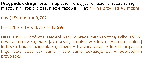

    Dla przypomnienia w tym dokumencie pisało-napisane było że "urządzenie" zmniejsza wartość prądu w obwodzie - co jest absolutnie zgodne z prawdą (w pewnych warunkach), a jeśli badanie było wykonane na zlecenie to właścicielem dokumentu jest zleceniodawca (ostatnio się trochę męczyłem z prawem autorskim)

    Urządzenie podobno oszczędzające energię
    No, nie są w fazie, bo nigdy nie były.
    Nie można sobie wymyślać "na przykład 45 stopni". To się mierzy w określonych warunkach. Tak niski(0,5-0,7) współczynnik mocy mają silniki niedociążone. W lodówce to nie ma miejsca(kompresor zawsze ma co pompować).
    "Reszta" nie odłoży się jako straty ciepła, tylko trafi z powrotem do sieci(to właśnie jest moc bierna Q=U*I*sinφ). A straty cieplne już "siedzą" w mocy P.
    Pytanie za 1000zł: jaki wpływ na prędkość silnika ma współczynnik mocy? :D
    Jest odwrotnie(to stan pracy silnika, obciążenie, obroty, wpływają na "cosinus fi").
    http://www.imne.pwr.wroc.pl/SkryptME/CW35.htm Rys. 35.9.
    A licznik domowy zawsze(z kompensacją odbiorów, czy bez) naliczy tyle samo(energia czynna = moc czynna * czas). Więc po co wkładać do sieci to "cudo"(kondensator) z Allegro? :) Najwyżej dla "bajeru".
