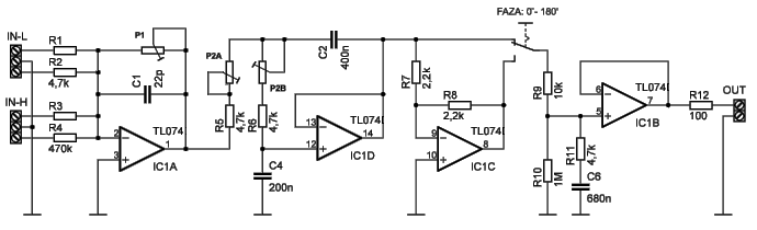

    znalazlem kiedys schemat filtru do subwoofera w temacie zaczetym przez mdcs
    schemat zalaczam ponizej, czy ktos wie gdzie jest jakis opis tego ukladu bo nie moge go znalezc?

    ale o jaki opis Ci chodzi, o to co robi kazdy uklad?
    pierwszy to wzmacniacz z regulowanym wzmocnieniem drugi to juz maly filt dolnoprzepustowy ale chyba wycina te najwyzsze pozniej trzecie to wzmacniacz ze wzmocnieniem 1 tylko do odwracania fazy a czwart to filtr to filtr

    a do czego sa te potencjometry i jakie wartosci ich stosowac?

    ale w ktorym schemacie? w pierwszym jesli tak to pierwszy ten P1 to moze byc 10k on sluzy do regulacji wzmocnienia a dten drugi jest podwojny powinien byc dobrany do czestotliwosci tak na oko 47K(im wiekszy tym lepiej-przynajmniej do prob) on sluzy do regulacji czestotliwosci podzialu to jest filt typu T

    Schemat tego filtra z zaznaczonymi wartościami elementów i krótkim opisem znajdziesz na stronie http://www.arekaudio.glt.pl
