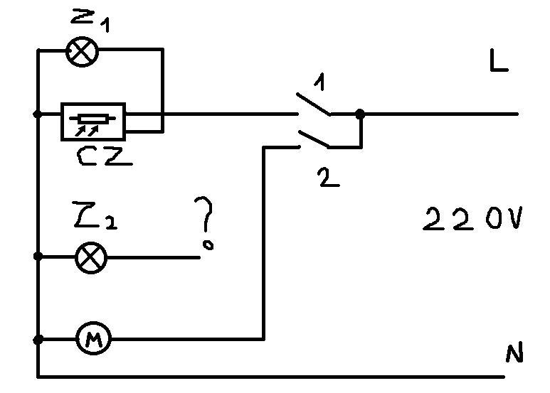

    Witam, mam nie wielki problem. Chcę podłączyć odbiornik Z2 (schemat) w taki sposób aby załączał się tylko wtedy gdy załączony jest klawisz 2 włącznika ale również zależnie od czujnika zmierzchowego. Jak radzicie rozwiązać ten problem. Przekaźnik czy triak. Ze względu na późniejszy dostęp założenie jest takie że ma być jak najmniejsze i najmniej awaryjne gdyż będzie zamontowane w puszcze ściennej. Przekaźnik w zasadzie rozwiązuje sprawę bo prąd na styku bedzie około 2A. Ale w końcu kiedyś go trafi. A triak chyba pochodzi dłużej. No i czy dawać MOCa żeby było w zerze czy wyluzować? Pozdrawiam.

    Wszystko zależy od odbiornika - czy aby na pewno to żarówka? Przekaźniki dobrane do obciążenia są wbrew pozorom długowieczne a i sterowanie proste.

    zgadza się, sterowanie jest proste... ale chciałbym to zrobic i zapomnieć na długi czas. obciążenie to na 100% żarówki....

    witam, jeżeli częstotliwośc załączeń jest niewielka to przekaźnik napewno spełni twoje oczekiwania

    załączeń będzie dość mało (zmierzch na dobę zdarza się raz) :)
    chyba znalazłem kandydata - RELPOL RM85 dość mały a parametry z górką... zatem użyję przekaźnika. Dzięki i pozdrawiam.
