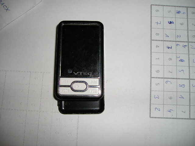

    Mam mp4 player'a i jest on uszkodzony. A mianowicie nie da sie go włączyć , czarny ekran , ale do trybu serwisowego(ADFU) można wejść po przez zwarcie nóżek , czyli jest jeszcze do odratowania chyba?.
    Płytka
    MP-732CV1-SL 2005.11.05
    Pamięć
    hynix HY27UG084G2M
    TYPCB
    603A
    Chip
    ATJ2085
    Qmpel bawił się we wgrywanie oprogramowanie. Na początku był niebieski ekran , ale jak wgrał opr. w wersji 3.5.37 już sie nie chciał włączyć.Proszę o pomoc bede bardzo wdzięczny.

  • #6 4898785
    gal_kris
    Witam wszystkich
    Panowie mam podobny problem mp4 z płytą MP-733CV1-SL zupełnie nie znaną w intenecie poza dwiema chińskimi stronami z pamięcią 1gb samsung, mp4 zgasł po odłączeniu go od kompa, zgłaszał się jako ud- coś tam soft wgrywałem już chyba z 100 razy przez zwarcie scalaka, soft miałem z różnych stron i nadal nic tzn mp4 zgłasza się jako pendrive ale na wyświetlaczu nic nie ma, świeci tylko na niebiesko. Wygląda na to jakby się logował bo po włączeniu po 2-3 sekundach wyświetlacz mrugnie i dopiero po tym fakcie zgłasza się w systemie jako dysk wymienny.
    Odtwarzacz kupiony z sklepu www.microland.pl i to z ich gwarancji wyczytałem że mp4 ma oznaczenie jako 1512 natomiast na ich ftp nie ma softu do tego modelu, ale są softy oraz oprogramowanie do podlądu i edycji firmware z innych MP4 -polecam wszystkim może wam się uda uruchomić swoje mp4.. moje nadal nie dycha i czekam na reakcję ich serwisu pogwarancyjnego jak dostanę soft to się podzielę, chociaż osobiście sądzę że wina nie leży w sofcie tylko padło coś w bebechach naprawa jest nieopłacalna więc jak softu nie znajdę to wywalę to do kosza

  • #7 4899928
    merlinekII
    Podsumuję swoje obserwcje
    w każdym wypadku jak są obiawy funkcjonowania tzn z klawiatury w ciemno się włączy lub wyłączy a także da sie zauwazyć mignięcie co kolega wyżej nazwał logowanie PRZYCZYNĄ
    Jest padnięcie wyświetlacza
    te wyświetlacze padają jak "muchy" i nie łudzić się tym że moze się coś uda, pół szuflady ma tym badziewiem zawalone i zawsze to samo PADNIĘTY wyświetlacz

  • #9 4903207
    Artur k.
    Kolego gal_kris
    Nie miałem nawet w ręku tego odtwarzacza ale coś mi mówi, że kolega źle rozumuje.
    Sterownik musi być w wyświetlaczu, dlaczego ?
    Ano dlatego, że zapewne jest to wyświetlacz graficzny, a więc jeśli byłby "goły" to musiałby mieć tyle wyprowadzeń ile ma wierszy oraz kolumn (matryca X, Y), a że zapewne jest kolorowy to liczba wyprowadzeń się potraja (do każdego koloru RGB oddzielnie).
    Oczywiście na płytce musiałby być także układ scalony który ma tak dużą liczbę wyprowadzeń.
    Jak sadzę tak nie jest :)
    Sterownik zapewne jest w wyświetlaczu - układ scalony wykonany na podłożu szklanym wyświetlacza.
  • #10 4903378
    merlinekII
    Konstrukcje się zmieniają to fakt nie miałem nowego sprzetu w rękach ale jeszcze nie słyszałem o wyświetlaczu bez sterownika a że już ich trochę przewaliłem to sterownik jest na krawędzi przy taśmie najczęściej zalany silikonem czesto bywają elementy dodatkowe na samej taśmie i sa to elementy przetwornicy napięcia. sterowanie szyną 8 bit. Technologia ekranów TFT to jedna wielka płytka z tranzystorami dla każdego pixela i też ich nie widać
    A czy jak pendrive się odpala to procesor martwy????????
    wszystko jest ja jednym procesorze więc jeżeli działa jako dysk to procesor jest sprawny i jest zaprogramowany chyba ze wymyślili procesory z oddzielnymi jądrami i programami dla każdej oddzielnej funkcj:) jedynie sterownik ADFUS ma własny program ale zaszyty na stałe w procku a jest to loader USB
    a co do koloru niebieskiego to na 95% moich obserwacji to norma i jest to kolor wynikły z prześwietlenia wyświetlacza który jest ciemny przed uruchomieniem
