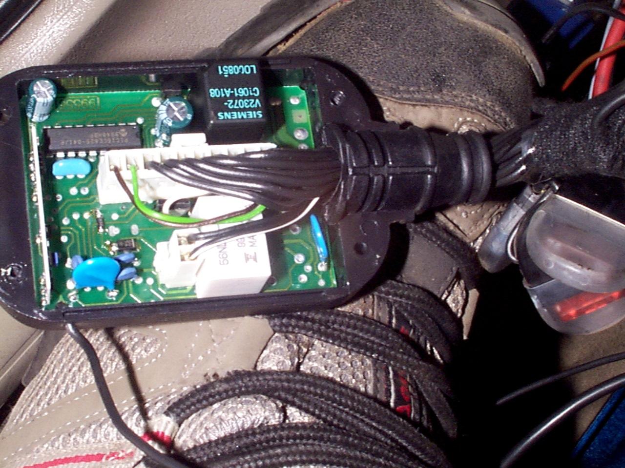

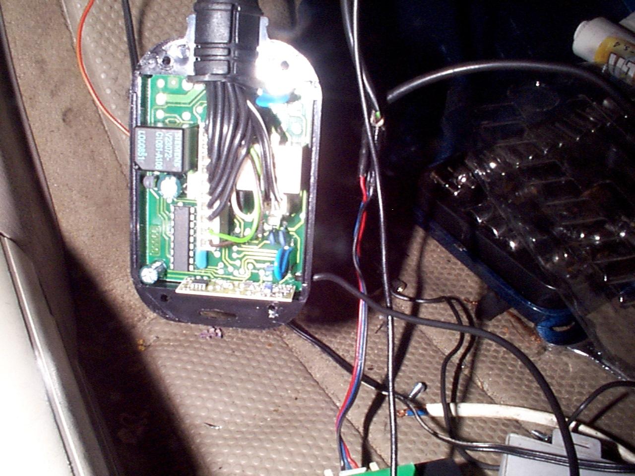

    Posiadam centralkę alarmową firmy SEO lecz nie mam żadnych informacji na jej temat nie znam też opisu przewodów... i właśnie na tym najbardziej mi zależy żebym wiedział za co jaki przewód jest odpowiedzialny zdjęcia centralki znajdują się pod spodem proszę je obejrzeć (proponuję od końca je ściągać ostatnie jest najlpesze) i odpowiedzieć jeżeli ktoś będzie wiedział lub może posiada schemat lub oryginalną rozpiskę, centralka posiada 10 przewodów w jednej rzędowej kostce, 2 przewody też w jedej kostce i 3 przewody wlutowane w płytke nie posiada przycisku srwisowego resztę obrazują zdjęcia dziękuję za każdą pomoc pozdrawiam

    Ładne buty :D A tak serio to jest to SEO Dolphin.Najprawdopodobniej starszy model a kable masz tak.Zaczynając od lewej czyli:
    - 1 cienki brązowy-masa czujnika dodatkowego
    - 2 cienki zielony-wyzwalanie z czujnika dodatkowego
    - 3 czujniki drzwi
    - 4 stacyjka
    - 5 syrena
    - 6 kierunek
    - 7 zasilanie czyli plus,zasilanie czujnika dodatkowego-biały cienki
    - 8 kierunek
    - 9 led
    - 10 masa
    Dwa w oddzielnej kostce to C.Z. Czarny to otwarcie a czarno-biały to zamknięcie.Te kable w lutowane:grube to obwód blokady a cienki to tzw. przewód awaryjny.No i jeszcze antenka ale to chyba już wiesz.
