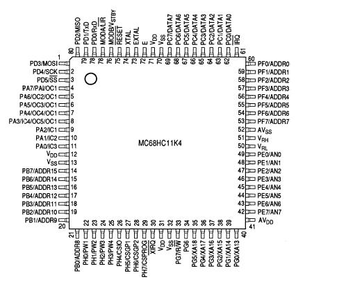

    licznik MagnetiMarelli
    uP Motorola
    ZC503200CPU4
    OPT259_3.0
    0G32V
    HLQ09846
    obudowa QFP80 kwarc 4,196MHz n4 i 5
    Czy ktos mi powie jaki to procek Motoroli?

    we fiatach były używane hc05,hc11,hc08,hc12- "5","11"nie miała takiego kwarca..."08" były 64-nogowe ...czyli została hc12 ....pytanie czy napewno dobrze liczysz nogi??
  • #3 248253
    robi4
    sprawdzałem trzy razy, poza tym raster nóżek jest duzo węższy na tej samej długości co QFP64.
    Kurcze jak to HC12 to porazka.Nie mam do tego nic.
    Moze ktos z kolegów ma jakies materiały, schematy , programy.
    Robert
  • #4 248425
    jano2300
    To prawdopodobnie procesor MC68HC711KG4
    pin68 - Reset
    pin69 - Mode B
    pin70 - Mode A
    pin71 - Rx
    pin72 - Tx
    P.S.
    kolega chyba liczy nogi tak jak w PLCC ,wtedy wychodziłoby że Xtal jest na 5,6

    robi twoj procek to
    HC11KG4
