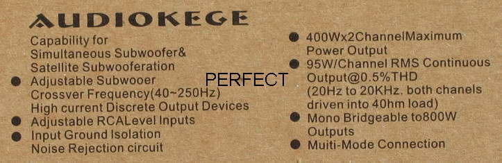

  • #15 2760971
    artbi81
    Do tuby basowej o pasmie przenoszenia : 22 - 1000 Hz to raczej pasywny w zupełności wystarczy do 250Hz???
    Poprostu słyszę w głośniku jak stara się wydolić średnie tony- chociaż we wzmaku jest ponoć już filtr. załączam zdjecie
  • #16 2761165
    wit007
    Poziom 24  
    No wyraznie masz napisane, ze jest filtr z regulacja od 40 do 250 Hz. Wiec nie jest ci inny filtr potrzebny.
  • #17 2761205
    artbi81
    Czyli językiem laika - powinienem zastosować dodatkowo filtr do 250Hz - czy jest on zamontowany w zmacniaczu???
  • #18 2761253
    halogen0
    we wzmacniaczu jest wbudowny już aktywny z regulacją ;]
  • #19 2761464
    darkone
    tylko ciekawe gdzie on jest bo ja nic tam na tych zdjeciach tego wzmaka nie widzialem, zadnego filtru, zadnej regulacji :D
  • #20 2762271
    wit007
    Poziom 24  
    No wzmacniacz jest firmy-krzak, wiec nie oczekuj za wiele :) Wrzuc tu fote, moze cos sie poradzi.

    raveland
    w przypadku gdybys nie mial filtra to jezeli bedziesz kupywal pasywny to taki w okolicach 80-120hz wiecej ani mniej nie ma sensu (zalezy od upodoban)
