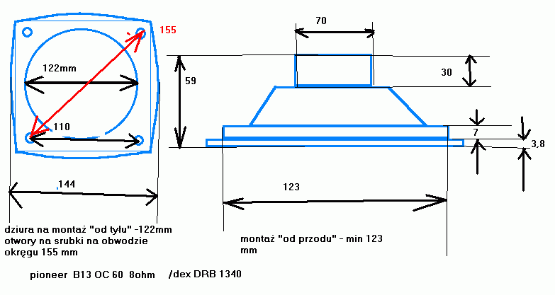

    Tyle, że papióry w domu, glośniki gdzie indziej a net jeszcze gdzie indziej, jeśli możesz dzień czy dwa poczekać, to albo zeskanuję (jak znajdę coś sensownego) albo pomierzę "z natury".
    Jak masz subka co chodzi przynajmniej do 200Hz i nie miewasz wody we wrotach, to sie nada. W normalnych warunkach używania te głośniczki są trwałe, choć z indonezji.

  • #7 2758684
    radocha
    Papiórów ni mam, tylko rachunki zostały
    Ale obmierzyłem "z natury"
    UWAGA
    Od kiedy je robią w indonezji, to są bez "uszczelki" z przodu, więc montaż "od przodu" problematyczny, na koszu na tej płaskiej części (3,8mm z przetłoczeniem) pojawiły się dwa "cycki" średnicy tak ze 3 mm, to dla wygody montażu przy taśmowej robocie przy montażu tyłem głośnika na dechę, dla Ciebie zakała - trza albo je spiłować olbo jakieś dzi€ry pod nie podpasować (ja dokładam uszczelkę i montuję od przoda głośnika (czuli głośnik od środka budy przykładany)
    Aha tak se przypomniałem:
    to co piszą u dexona - "Głośniki te skonstruowano na bazie metalowych koszy pokrytych czarnym lakierem lub ocynkowanych." - G prawda, ani lakieru ani ocynku, ale i tak nieistotne - membrana zawsze zgnije wcześniej
    "membrana jest grafitowana " G prawda
    "nawinięta z miedzianego drutu na aluminiowym korpusie" - nie wiem, żaden jeszcze nie padł to nie miałem okazji rozbebeszyć z ciekawości
    "Górne zawieszenie membrany jest z poliuretanu" - G prawda, szmaciak, tylko kształtem udaje "dętkę"
    "przewody od cewki do łączówki wykonano z miedzianej licy" - fakt, to jest naprawdę porządnie zrobione
    "Z punktu widzenia akustycznego chcieliśmy skonstruować głośniki średniej mocy z niskim pasmem a to głównie w celu użycia w kolumnach HiFi. Dlatego głośniki te polecamy do budowy kolumn domowego użytku, przede wszystkim trójdrożnych" - niskie pasmo ma chyba znaczyć małe. Do 3drożnych - bo jako średniak naprawdę dobre, równiótko idzie do 8kHz i dopiero zaczyna spadać, uzupełnieć można nawet piezawką, ostro cięta na 8kHz nie piaszczy.
    Tą efektywnością to się tak nie podniecajcie, KAŻDY głośnik zamontowany na jakąś dechę dostaje podbicia w średnich i górce. Dla gwizdków w danych katalogowych to się od razu uwzględmia (no bo naokoło kopułki już fabrycznie jest kawałek blatu), w innych - różnie. Tu se doliczyli, bo ładnie się prezentuje dla klienta. Ale fakt, alpierdy to to nie są, solidniejsze, no i duuuużo lepszy stosumek jakości do ceny. ale tak na prawdę to średniak - chodzi b.ładnie -( nie ma gór i dolinek w charakterystyce jak typowe szerokopasmowce), ale w paśmie tylko 200-8000 Hz. Od dołu musi być łufer od góry gwizdawka, fakt, że w tym przypadku może być tania no i naprawdę wysoko cięta, więc niawykle elastyczny w doborze i aplikacji
    no i te wymiary co u dexona podają - chyba na bani mierzyli...
    No i moc - u pioneera sklasyfikowane są jako 30 W/8 OHm, nie 40W.
    Ja im nigdy 40 rns nie aplikowałem, w porywach - trochę poniżej 30.
    Ale w typowym samochodowym wzmaku mostkowym - to i tak z zapasem
