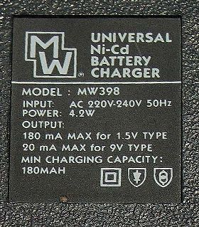

    Chciałbym zapytać czy możliwe jest używanie ładowarki Ni-Cd do baterii Ni-MH (SANYO LR06 (AA) NiMH 1,2 V 2500 mAh).
    Pytam bo wygrzebałem ostatnio starą ładowarkę, a ta której używam do tej pory strasznie nagrzewa mi baterie.
    Poniżej zdjęcie, przedstawiające opis ładowarki.
    Nie bardzo znam się na tym, ale myślę że gdyby można było jej używać do powyższych akumulatorków, to powinieniem je ładować ok. 14-15 godz.
    Z góry dziękuję za pomoc.
    Marcin

    Nie należy stosować ładowarki NICd do akumulatorów NiMH-po kilku ładowaniach są do wyrzucenia. a jeśli chodzi o temperaturę tu cytuję "Akumulatorki niklowo-metalo-wodorkowe (NiMH) są powszechnie obecne w sprzedaży. Typowym ich przedstawicielem jest 120A-Ah (MN1500, LR6) o pojemności C = 1,2Ah. W ciągu 25 dni w temperaturze 20°C nie traci on przez samorozładowanie więcej niż 45% pojemności. Zalecany sposób szybkiego ładowania sprowadza się do ładowania prądem 0,3C przez nie więcej niż 2,5 godz., ładowania do napięcia 1,49V albo do osiągnięcia przez ogniwo temperatury 40°C[/u]." http://www.elektroda.net/warsztatowe/ladowarka_nikad.html

    Zarówno NiCd, jak i NiMH wysiadają, jak próbuje się je nadmiernie naładować, i ta ładowarka raczej nie ma
    żadnego zabezpieczenia, więc chyba pozostaje mierzyć co jakiś czas napięcie i sprawdzać czy się nie grzeją,
    albo kupić lub zrobić lepszą ładowarkę - na Elektrrodzie masz trochę schematów, np. jakiś na LM317.
    Ta ładowarka, o której piszesz, że grzeje akumulatory, to jaka jest? Jaki ma prąd ładowania? I czy grzeje
    cały czas, czy tylko na końcu ładowania (i ewentualnie trochę na początku, jak były mocno rozładowane)?
    Jeśli prąd ładowania mniejszy niż 2A powoduje, że akumulatorki 2.5Ah grzeją się przez cały czas ładowania,
    to znaczy, że akumulatorki są już do niczego - jeśli tak było od początku, to pewnie były to podróbki.
    Ja ładowałem akumulatorki 800mAh (AAA NiMH) prądem 1A i były cały czas zimne! 300mAh NiCd też.

    Ładowarka jaką posiadam to: MW 1270, prąd ładowania 800 mAh
    http://www.allegro.pl/item111147774_megapromocja_procesorowa_dv230_12v_wysylka_gratis.html
    Akumulatorki grzeją się po kilkunastu minutach ładowania, a pod koniec są już bardzo gorące. Baterie te mam od ponad roku, ale po zimie zaczęły się dziwne rzeczy:
    - ładuję baterie, wkładam do aparatu, po tygodniu włączam aparat i robię na nich tylko kilka zdjęć lub nawet nie chce mi się włączć
    - wkładam "niby rozładowane" baterie do ładowarki i po godz. pokazuje że są naładowane (normalne ładowanie to ok 4 godz.)
    Nie wiem teraz czy moja ładowarka "dobiła" tak te baterie, czy któraś bateria jest walnięta i cały zestaw szaleje. Nie wiem czy kupować nową ładowarkę, czy nowe baterie. Czy wszystkie stare baterie trzeba wyrzucić, czy może tylko jedna lub dwie są do niczego?
    Rozglądam się za nową ładowarką (sam chyba nie podołam zeby coś zrobić) i nie wiem co kupić. Czytam forum i wychodzi, że najlepiej żeby była 4 kanałowa, niskie natężenie prądu (np. 300 mAh) i inne dodatki i nic w normalnej (do 100 zł) cenie nie mogę znaleźć.
    Marcin

    Żeby sprawdzić, czy to jeden akumulator, czy wszystkie, to trzeba by coś pomierzyć - choćby napięcia na nich.
    Czy nagrzewają się przy ładowaniu wszystkie, czy jedne się nagrzewają, a inne pozostają zimne?
    Jeśli część akumulatorów jest dobra, to niestety nie można ich używać w tym aparacie - zestaw "kombinowany"
    z różnych akumulatorów (nawet, jeśli ta 'różność" to tylko to, że jedne były rok używane, a inne, takie same, nie)
    nie działa dobrze, i akumulatory w nim dużo szybciej wysiadają - co najwyżej można poszukać jakiegoś innego
    zastosowania - choćby w latarce diodowej na jednego "paluszka", jest szansa że jeszcze długo w niej pochodzi.
    Jaka jest ta ładowarka do NiCd? Istotne jest, czy jest połączenie szeregowe, czy równoległe. Czy to taka duża,
    do której wchodzą nawet R20? Ja mam taką (to znaczy taką dużą, u mnie inny typ, ale takie były produkowane
    pod różnymi nazwami przez wiele firm), w niej jest połączenie równoległe - to jest o tyle gorsze, że nie zapewnia
    jednakowego ładowania akumulatorów, przy połączeniu szeregowym wszystkie dostają taki sam ładunek.
    Można by spróbować nią podładować, i mierzyć napięcie co jakiś czas (jeśli masz multimetr cyfrowy).
    Powinno dochodzić do 1.4V zanim akumulatory zaczną się nagrzewać przy ładowaniu.
    Poza tym warto sprawdzić, jakie jest napięcie na akumulatorze, który aparat uznaje za rozładowany,
    zmierzone np. godzinę po wyjęciu akumulatorów z aparatu, i ile napięcie spada pod obciążeniem.
    U mnie telefon komórkowy uznaje za zużyte akumulatory, które przy zwarciu dają prąd ponad 5A - a nowe
    dają ponad 20A przy zwarciu (zmierzone pośrednio - pomiar oporności ze spadku napięcie przy obciążeniu).
    Te, ze względu na większą pojemność, powinny przy zwarciu dawać około 60-80A, jeśli są w dobrym stanie.
    Nie wiem, czy ta ładowarka, w której one się grzeją, nagrzewała je tak od początku, czy dopiero kiedy zaczęły
    kiepsko działać - jeśli dopiero wtedy, to może jest to rezultat ich zużycia, a ładowarka jest dobra?
