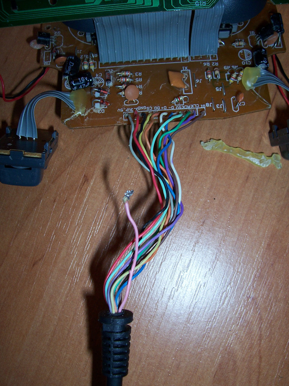

    Mam tego pada, lecz urwał mi się przewód. Nie mam pojęcia jaki kolor linki gdzie przylutować na płytce. Kolory linek: żółty, czerwony, fioletowy, zielony, pomarańczowy, biały, czrny, szary, niebieski, różowy, brązowy. Oznaczenia na płytce: D+, D-, +5V, DI, ACK, DO(lub "0", nie widzę dokładnie), CS, CLK, +3.3V, +7,5V. Jeśli ktoś wie jak rozwiązać mój problem to bardzo prosiłbym aby mi to napisał, lub przesłał zdjęcie jak to powinno być zrobione. Z góry dziękuje.

    czesz mam takiego samego poada ale nie mam mozliwosci zrobic zdjecia pada mam manty dual shoc 2 model hy-832 to tak (DI)-brązowy (CLK)-fioletowy (ACK)-zielony (5V)-jasno zielony (D-)-niebieski (D+)-bialy (D0)-pomaranczowy (CS)-żółty (GDN)-czarny (3.3V)-czerwony (7.5V)-szary i u mnie jest problem z tym padem bo jest urwany różowt kabelek nie bardzo widac gdzie go przylutowac moze jak ty przylutujesz wszystkie to bedziesz wiedzial jak cos to daj znac czy dziala
    naprawilem tego pada rozowy kabel idzie do tasmy laczacej dwie plytki gat bede mogl to zrobie zdjecie ale mam inny problem teraz nie moge znalesc sterowinkow do niego pobralem ze storny manty ale nie dzialaja moze ktos mi pomeze pad nazywa sie manta dual shock 2 model HY-832

    czy ktoś się bym za interesował tym tematem bo nadal nie wiem gdzie wlutować
    ten różowy kabelek:|

    A ten różowy to coś mi się wydaje że to ekran przewodu.

    tak masz racje ze to moze byc ekran, po przemierzeniu miernikiem pokazuje tylko na kablu usb a na ps2 nic ale gdzie go wlutowac moze do czarnego kabelka GDN

    A ten kabelek to wlutować to w miejsce GDN

    To w Gdn idzie czarny i różowy kabel ?
