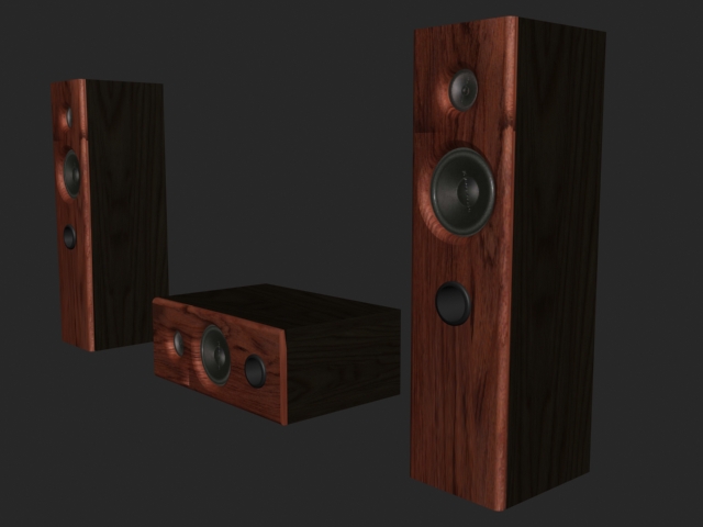

    Noszę się z zamiarem zbudowania klumn dwudrożnych
    bass-reflex opartych na głośniku Tonsila niskowtonowym GDN 13/50/1 , 8 ohm , a jeśli chodzi o wysokotonowiec to jeszcze nie wiem... żeby dobrać pojemność obudowy skorzystałem z arkusza excela dostępnego na stronie
    http://slave.e-edukacja.pl/~drzepsuj/hiend/kol/ported/ported.htm ...
    obrałem następujące parametry :
    Vas = 8 litrów
    Qts = 0,48
    Fs = 46 hz
    dia = 10,5 cm
    xmax = 6 mm
    obiętość Vb w rubryce optimum wyszło mi 14.2 litra ...
    Dziwne rzeczy dzieją się w przypadku średnicy i długości kanału bass-reflex
    nie mam pojęcia co podstawić jako Vb' ... a długości tunelu wychodza za duże ... jak obliczyć średnicę długość tunelu ... jakie obrać parametry ?
    zrobiłem mały projekcik w 3dsmax oto on :

    #2 2755312
    Tremolo
    Vas wynosi 8,2 x 10-3 m3
    czyli 8,2 litra. Zajedzesz te głośniki moca 30 watów.
    najlepsza obudowa
    Optimum w programie uwzględniającym inne rzeczy ma 7,3 litra <Vas
    BR 38 mm średnicy wewn. długi na 164mm można spróbowac skrócić albo usunąc całkowicie jak komu pasuje.
    Vb' to pewnie objętość po odliczeniu głośnika albo po odliczeniu kanału czy coś takeigo.
    W przypadku Twojego 14 litrów i 46 Hz wzory nie uwzględniają skoku liniowego membrany no i przede wszystkim opoźnień okolo 20msekund
    nie wiem jaki ma Xmax ten glosnik, ale BassBox sugeruje, że przy 50W i tych parametrach w zakresie 50-100hz membraną bedzie szarpać na 7mm a poniżej 50Hz nawet ponad 10mm
