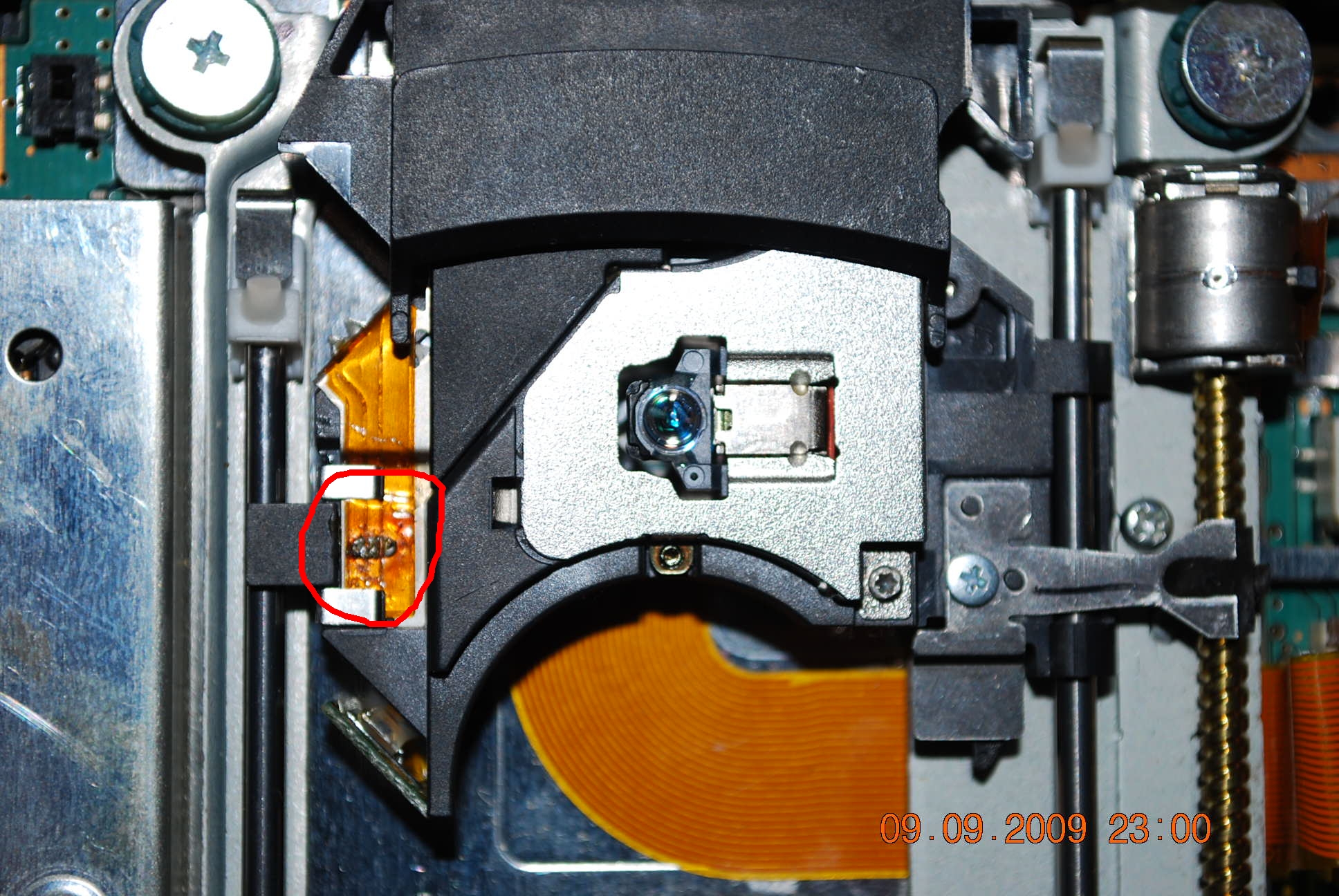

    Mam problem, mianowicie kupiłem nowy laser z allegro spu 3170 do konsoli Ps2 slim, zauważyłem że laser przesuwa się do początku i się zaświeca na sekundę is stoi, nie rozkręca płyty cd ani DVD gdy puszczam przycisk symulując zamknięcie klapki laser powraca na swoje miejsce, więc zacząłem kręcić perkami CD ,DVD i nic, ta sam historia laser rusza do środka zaświeca się na sekundę, płyta stoi, laser powraca na koniec przy otwarciu klapki, zauważyłem że przy laserze mogło być coś kombinowane, któraś ze ścieżek jest zlutowana razem i powoduje zwarcie ale nie jestem pewny. Za podpowiedz był bym wdzięczny :idea:

    Nie wiem czy już sobie poradziłeś ale to jest zworka antystatyczna którą po zamontowaniu a przed włączeniem trzeba usunąć, tzn rozlutować i laser będzie działał na pewno OK.
