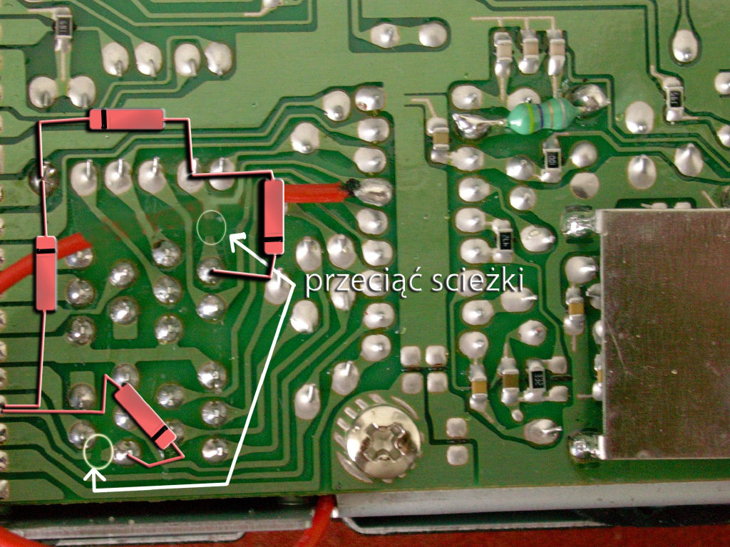

    Witam , czy idzie w tym unidenie przerobic jakos szybka 9 na 19.
    Proszę o pomoc .

    Potrzeba 4 diody 1N4148. I wstawiamy i przecinamy jest dokładnie tak jak na zdjęciu. Takie wykonanie przewyższa wykonanie szybkiej 19 z jedna diodą ponieważ jeżeli włączymy przycisk szybkiej 19 na wyświetlaczu jest 19 i kręcenie pokrętłem nic tego nie zmienia a przy jednej diodzie na wyświetlaczu są różne dziwne rzeczy.

    daaario
