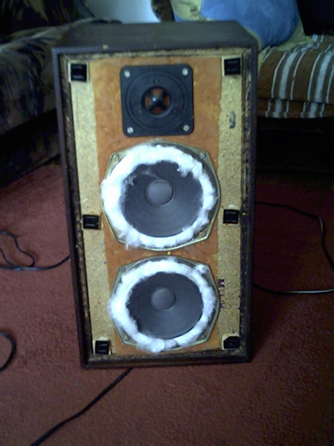

    ELO. Dostałem dwie kolumny TONSIL'a i... jak widać na zdjęciu głośniki są do regeneracji. Głośniki jakie są w tych kolumnach to 2x GDN 16/12 (8Ω) i GDWK 9/40 (4Ω)
    Co polecacie co mam z nimi zrobić ?! Zregenerować i zostawić w tej obudowie zregenerować i dać nowe obudowy jak tak to jakie zamknięte
    b-r czy może jeszcze inne ?! Ich teraźniejsza obudowa ma ok. 25l
    POZDRAWIAM
    DIK

    hmm a gdzie jest zdjęcie?
    Najlepiej to zostaw obudowę i tylko zregeneruj głośniki jak bedziesz wstawiał nową membranę to tylko na piance

    Caleb_
    Poziom 33  
    zregeneruj samo zawieszenie. membrany zostaw w spokoju.
    Oczywiście zregenerowac , nie robić zadnych B-R , ani podobnych .
    nie ma sęsu dawac nowych obudów , te są ideaLne
    ta obudowa ma 16 litrów (wg instrukcji producenta)
    Proponuje Ci przyjacielu zakup nowych zawieszeń i zregenerowanie ich własnym kosztem . Jesli nie jestes w stanie tego zrobić , to oddaj to komus kto umie . (przyklej zsame zawieszenia, tylko wtedy , gdy membrany nie są pogięte lub porwane)
    Zawieszenie mozna dostac na allegro za dośc niską cene..
    Pozdrawiam i do usług
