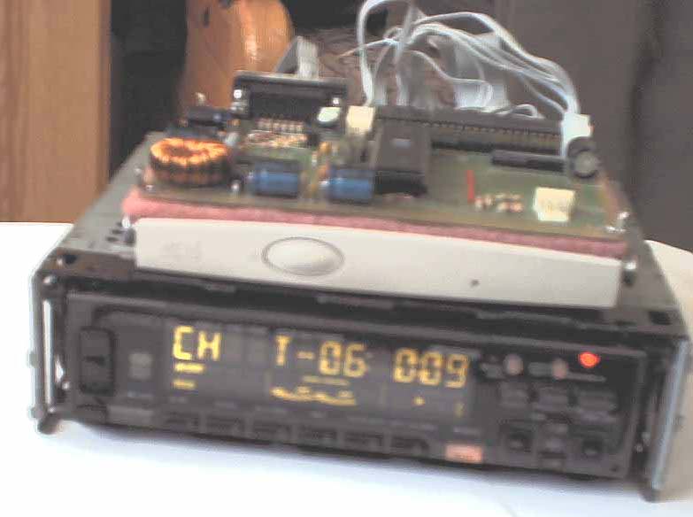

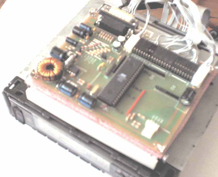

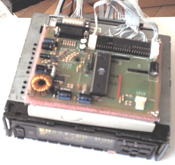

  • Wreszcie udało mi się jakoś poskładać cały projekt do kupy i zmontować jakis artykuł na ten temat.
    Chodzi o emulowanie zmieniarki cd firmy kenwood podłączonej 13 pinowym złączem (okrągłym lub prostokątnym) ze starym protokółem obsługi (tzw O lub C Protocol).
    Brak jest schematu ale jest nie potrzebny gdyż elementów nie ma za dużo (wiekszość to złącza i mikrokontroler). Co do uC to użyłem 89s52. Kwarc 11.059200. Gdyby zrezygnować z dodatkowego podgladu/sterowania/debug'owania po rs (baud 1200) to pewnie można było by zmieścić w 89c51 ale różnica w cenie jest nie znacząca.
    Projekt jest z gatunku "pokaż, że potrafisz" gdyż koszt wykonania (i zakupu elementów) jest na poziomie używanej zmieniarki (w dobrym stanie (cd na allegro "w promocji" 19,99zł, uC 5zł płytka około 10zł, dodatkowe duperele około 15zł).
    Współpracuje tylko z cdromem TEAC CD-224E (narazie tylko z takim - być moze cała rodzina slim cd teac cd-xxx bedzie działać gdyż nie sądze aby zrobili jakieś znaczace różnice w firmware)
    Projekt jest umieszczony na mojej stronie: http://www.szymtro.trocki.pl/projekty/kenwood%20cd%20changer%20emulator/KSCDC%20EMULATOR.htm
    Mam info że komuś sie zdjecia nie ladują (sprawdzałem z pracy i mi sie łądują). Dla zainteresowanych umieszczam tutaj a na strone zapraszam po aktualne wersje softu.

    Schematu nie ma ale widac po płytce i po modelu ze nie ma za duzo elementów. Szczeguły w opisie, schemat płytki (.pcb również) w załączniku - ściągaj śmiało.[/url]

    OK to chyba ostatnia wersja firmware. Wygląda ze działą wszystko ale czasami jednak pojawia sie niezidentyfikowane miganie. Mozna to szybko wyłaczyc na chwile przełaczajac na tuner i z powrotem. Muzyka będzie zawieszona ale miganie powinno ustać - to jeżeli komuś przeszkadza.
    Narazie nie wiem dlaczego tak sie dzieje - trzeba to sprawdzić na oryginalnym sprzecie bo moze jeszcze jakieś dodatkowe dane trzeba wysłać albo w innej kolejności.
    Jak na projekt DIY to i tak działa nieźle.
    Dodana obsługa klawiszy Disc+ i Disc- - odpowiednio ostatni i pierwszy utwór na płycie.
    Zapomniałem dodac ze klawiszem "6" mozna zmieniać wyświetlanie czasu na relatywne w ścieżce albo absolutne na dysku. Teraz wypadało by jeszcze dorobic pokazywanie jeszcze na chwilke toc (ilosć utworów i długość płyty) ale to chwilke zajmie.

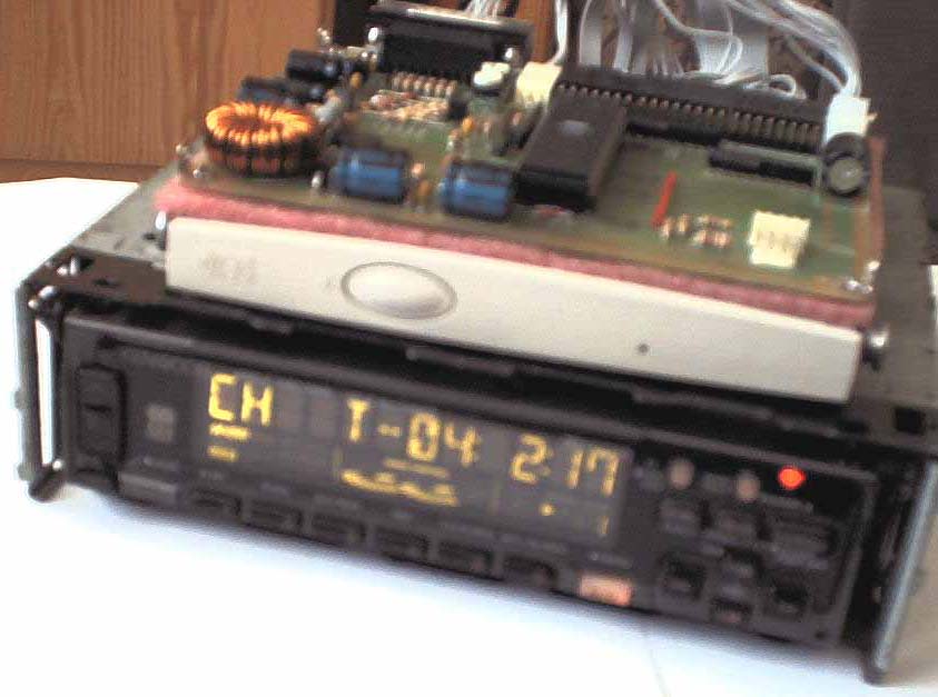

    To może jeszcze opowiem mniej wiecej jak o działą i co obserwować w odpowiednich momentach.
    Pomijam cały montaż elektryczny - ma być wszystko sprawne i żadnych zwarć czy odwrotnego podłaczenia.
    W cd ma być pusto i szuflada zamknięta
    Po wybraniu src na panelu musi pokazać sie disc (czasami konieczny jest reset radia lub odłaczenie i podłaczenie zasilania).
    Jak sie pokaze to połowa sukcesu.
    Za chwilę powinno pokazać się: "CH T-00" i disc: "7"
    To znaczy że załaczane jest własnie zasilanie cdromu.
    po jakiś 2 sekundach na wyświetlaczu bedzie: "CH T-00:xx:yy" disc:"6"
    to znaczy ze zakończono init i na xx i yy powinny pokazywac sie aktualne kody błędów (hex) czyli:
    28:00 - power on reset
    04:01 - nie gotowe, w trakcie przygotowywaniado bycia gotowym (wolne tłumaczenie)
    3A:00 - no disc - jeżeli to zobaczymy to można zapakować płytę i zamknać tackę
    Znowu zacznie pojawiać sie jakies kody błędów (głównie 04:01 oraz C0:00, D0:00)
    Jak cd rozpozna płytę to na wyświetlaczu powinno pojawić sie np:"CH T-12:44:54" i disc:"3"
    to znaczy że na plytce ostatni utwór to 12 a czas całkowity muzyki to 44 minuty i 54 sekundy
    Nastepnie wyświetlacz pokaże "CH T-01:" a disc:"2"
    jak rozpocznie sie odtwarzanie to wyświetlacz pokaże: "CH T-01:xx:yy" i disc:"1"
    Tyle po krótce z obsługi. Zatem disc oznacza aktualny tryb pracy napędu i jeżeli cś sie gdzieś zawiesi mozna w prosty sposób ustalić gdzie utknęło.
